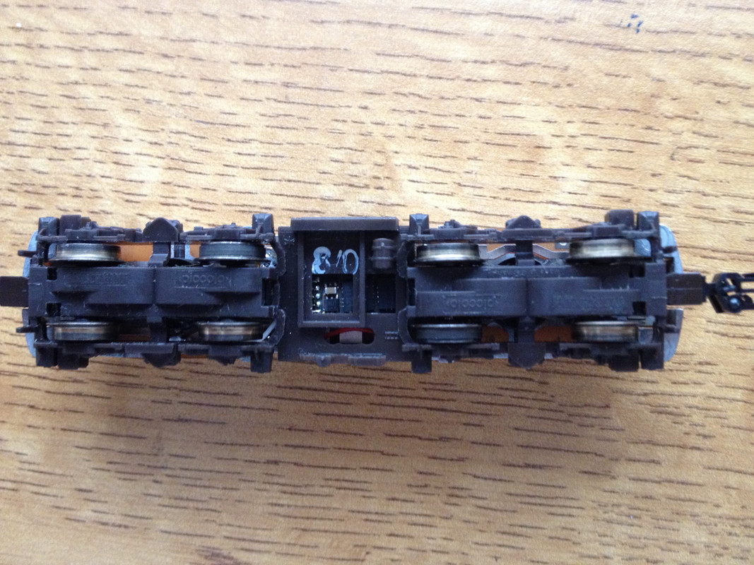

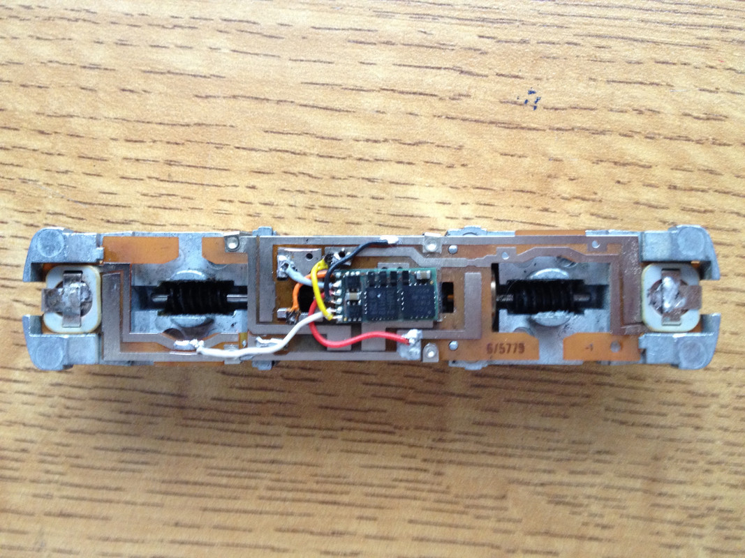

Joost, die DH10, is die het zelfde formaat als de DH05? Ik moet namelijk een nieuwe decoder onderin één van m'n 141's zetten. Daar is heel weinig ruimte onder dat plastic ding.

DH10 is ietsje groter (breder) dan een DH05

Zoals gezegd de dh10c is wat breder. Maar ik kan die in vrijwel alle loks gewoon inbouwen zonder problemen. Zo ook jou 141 of 151 of eigenlijk zo goed als alle loks die ik ken. De nieuwe dh10c 2e gen. Is ook nog eens wat kleiner geworden als de eerste generatie. Die was ook nog wat langer als een dh05c.

Die 141 was bij verre de lastigste om een decoder in te zetten vond ik. De 111 en 212 ook. De 103, 151 en 218 waren het makkelijkst. Daar kan je zo een baksteen in kwijt..
Ik zal zo'n DH10 bestellen en als die niet in mijn 141 past kan die gewoon in de 218 die niet best rijdt nu.
