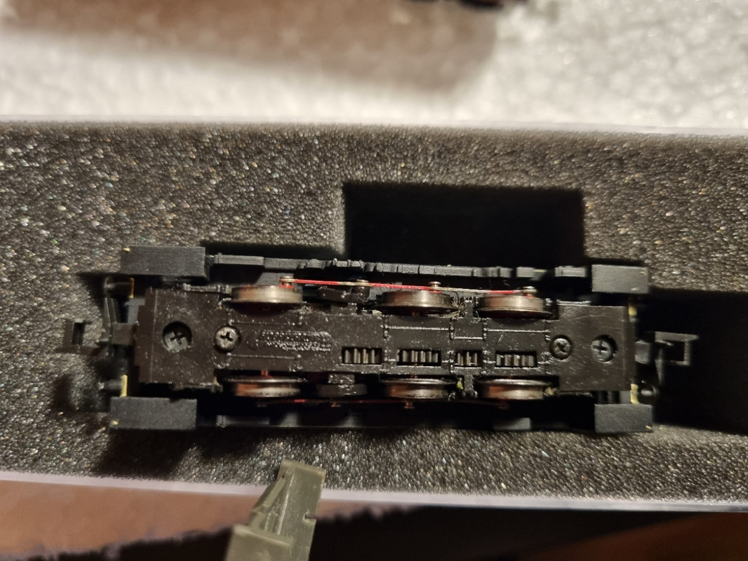

Hallo allemaal,
Sinds kort heb ik een BR260 van hobbytrain in mijn bezit en bij het testen van deze locomotief kreeg ik telkens een kortsluit melding als de lok over een wissel reed. Het gaat dan vooral als de locomotief bij de wissel "afbuigt". Mijn andere locomotief (V200) gaat zonder enkel probleem door de wissels heen. Na een aantal keer testen bleek de kortsluiting vooral bij de laatste wielas te ontstaan. Deze wielas zit ook voor mij gevoel relatief los. Ik kan hem vrij makkelijk zijwaarts schuiven. Kan dit het probleem zijn?
Op de foto gaat het om de meest linker wielas. Je ziet ook dat er wat ruimte tussen het wiel en de rest van locomotief zit.
Stijn

Re: BR260 krijgt kortsluiting bij wissels
Bericht door HST »
Korte eenvoudige uitleg: de wielafstand kan net iets te groot zijn. Bij deze lokjes zitten de wielen redelijk los op de as. Je kand deze voorzichtig ietsiepietsie naar binnen drukken. Dan zou het weer zonder problemen moeten werken.
Gr. Erwin

Berichten: 6129
Als ik zo op de foto kijk zitten de wielen inderdaad verder uit elkaar als de middelste en voorste as. Erwin heeft het dus ook al ondervonden dus lijkt mij de oplossing.
