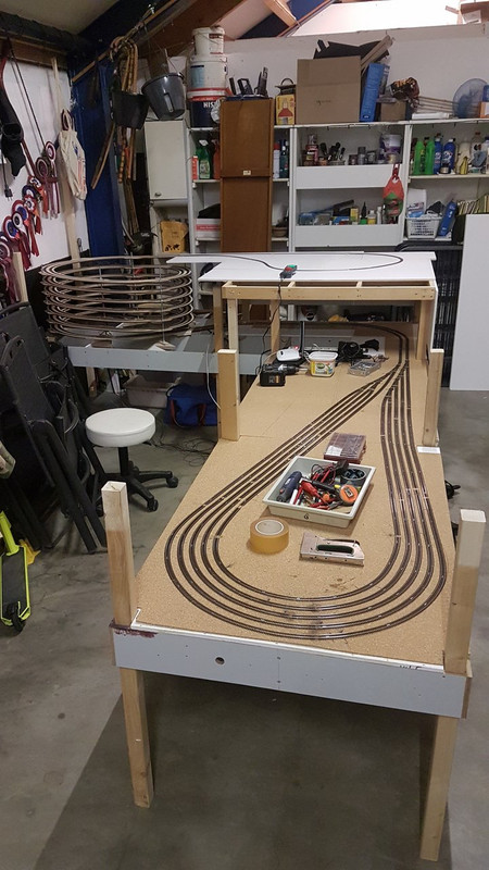

Hierbij een foto van het schaduwstation zoals die er nu bij ligt.
