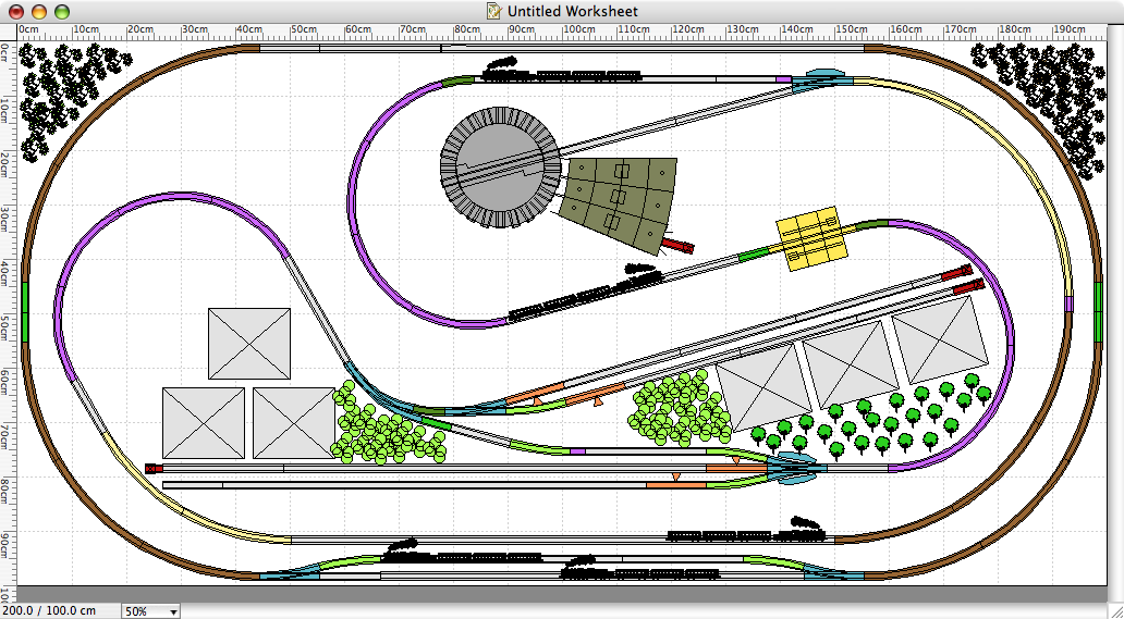

dag iedereen,ik ben een gepensioneerde en woonachtig te Gent (België),mijn n-baan zal 2mx1m bedragen uit multiplex en reeds latjes(2x3) rond gelijmd en genageld
want de plaat was een beetje gebogen.Ik zal trachten een foto van het grondplan (gemaakt met Railmodeller)te plaatsen op forum.
buitenste baan=analoog<br />binnenste baan = digitaal

Tja, wat zal ik er van zeggen, eh .... (anonieme gepensioneerde? Hoe heet je eigenlijk? Wel zo prettig & persoonlijk te weten)?
Wat wil je uitbeelden? (tijdperk, land, gebied, omgeving stedelijk/landelijk/anders, ...)
Ik zie hier nu 2 rondjes in elkaar. Je kunt van de ene niet naar de andere en bij beide rij je in essentie een rondje.
Ik zou dit snel zat zijn, maar goed het is jouw baan. Ik zie nu op je plaatje dat er 1 rondje analoog is en de ander digitaal, blijft dat zo? Want dit beperkt de boel wel flink.
Puntje is wel de bereikbaarheid. Je baan is 1m diep, kun je nog goed bij de achterkant in geval van calamiteiten? Met wat strekken lukt dat wel maar als het vol staat met scenery kan het lastiger worden.
Dus ik zou zeggen: vertel nog eens wat meer.

Ik mis inderdaad ook de doorsteek van de buitenste naar de binnenste ring. Is het niet interessanter die analoge locs om te laten bouwen naar digitaal?

de naam is Frank;probleem met de breedte heb ik niet,treintafel staat midden de kamer,zo kan ik er volledig rond gaan;betreffende de periode,ik heb een Arnold "Krokodil"
en een FLM P8 analoog;verder nog een Minitrix V60,als rangeerlocje,die is dan wel digitaal;Trouwens ik weet niet of mijn analoge locs om te bouwen zijn naar digitaal
en wat zal dat kosten?Het zal eerder een industriebaan worden,met ertswagens en anderzijds gasketelwagens en uiteraard af en toe een personenwagentrein,dat zijn dan
de gekende " umbau " wagens.

Als de enige rede om een analoog ovaal te behouden in je plan, het laten rijden is van je analoge locs, wat denk je van volgend voorstel.
Ik digitaliseer jouw P8 en krokodil tegen de kost van de decoders, en porto kosten. Dan kan jij je baanplan herbekijken en een volwaardige baan op de kleine oppervalkte bouwen.
Wat denk je?

digitale baan,gekleurd gedeelte is stijgend of dalend,dus rangeer en draaischijf(manueel) ligt op een hoogte van 4,5cm;groetjes Frank

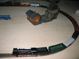

het rijdend materiaal bestaat uit:analoog=Arnold " Krokodil " en FLM P8 / digitaal= Minitrix V60,in de toekomst mogelijks allemaal omgezet tot digitaal

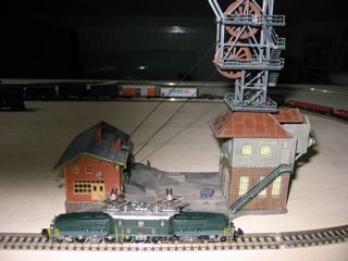

hier zie je de Krokodil/Arnold

Vermits na het verlof de analoge locs zullen gedigitaliseerd worden heb ik maar onmiddellijk een ontwerp aangepast;links is er plaats voor raffinaderij en opslagtanks,en
rechts zal er een kolenopslagplaats komen.groetjes Frank

Ga je in 2 richtingen de baanvakken berijden? Anders wordt het onmogelijk om ooit weer terug te komen in het binnenste rondje, als je eenmaal van het binnenste rondje naar het buitenste bent gereden. En tenzij je allemaal trek-duw treinen en treinstellen hebt, zal er nog wel eens achteruit gereden moeten worden. Is dat de bedoeling?

ik weet het,denk dat het niet anders kan dan een wissel bijplaatsen om zo makkelijk van binnenbaan naar buitenbaan te rijden en vice versa. gr Frank

vandaag gans de dag ontwerpen gemaakt,denk dat ik nu dichtbij het definitieve ontwerp ben gekomen,altijd rekening houdend met de wissels die ik reeds in mijn bezit heb,met
name 2 gebogen wissels en 1 driewegwissel!

moest nog eerst een kleinigheid aanpassen,vandaar ontwerp weggehaald en nieuw geplaatst!
