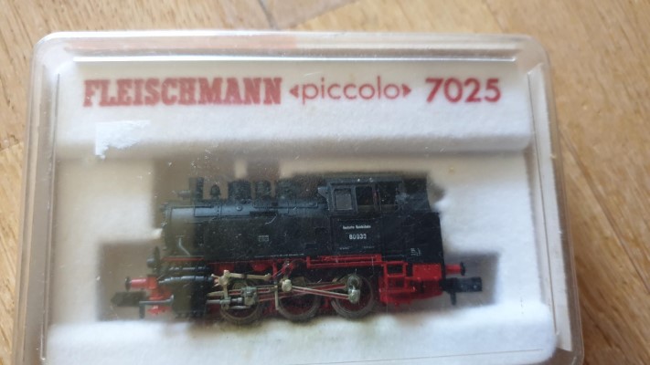

Ben op zoek naar een voorbeeld om een fleischman 7025 digital te maken.
Is een BR80
Liefst ook met verlichting voorbeeld.
Mvg ronald
Is een BR80
Mvg ronald

Misschien dat deze je verder kan helpen.
https://www.digit-electronic.de/wiencir ... chmann.php
Groetjes: Robby
Groetjes: Robby

Oke SMD Leds 603 met draad.
Zet je bv de drie voor lichten in serie of gewoon alle drie apart op de voeding?
En welke waarde weerstand er tussen?
En waar in de buurt te koop.
Mvg ronald
Mvg ronald

Ik doe ze vanuit gemak gewoon alle 3 parallel. En 2k of 4k7 SMD weerstand er tussen. Ik heb ze destijds gekocht via ledbaron.de op ebay. Maar waar je ze koopt maakt niks uit. Zou er wel 10 kopen want je gaat er sowieso een slopen. O en bedraad, kies dan voor lakdraad en niet het dikkere draad anders krijg je het niet weggewerkt.
Lijm vervolgens eerst de leds met UV of secondelijm op hun plek en zorg er voor dat ook de draadjes aan de achterkant vastgelijmd zitten. Dit voorkomt dat ze losbreken van de led.

Kwam deze tegen: https://www.smd-modelverlichting.nl/c-2 ... van-25-cm/
Maar zie niet als deze met met lakdraad zijn.
Mvg ronald
Mvg ronald

Is volgens mij geen lak draad maar wel dun genoeg. Neem wel de warmwit en niet gewoon wit. Die zijn te blauw van kleur.
Re: Ombouw voorbeeld fleieschman 7025
Welke decoder is de beste decoder voor de fleischmann 7025?
mvg ronald
mvg ronald

Re: Ombouw voorbeeld fleischmann 7025
stond zelfs al in het voorbeeld wat mini rijder had gestuurd en ik nu ook. (DHL100 = DH160 = DH10C =/= PD10MU)
Wat is het grote verschil tussen de DH10C en PD10MU?
De prijs.....
En waar in nederland de PD10MU te koop?
Mvg ronald
De prijs.....
Mvg ronald
Niet in Nederland te koop. Uitsluitend via dm-toys.de
Voor jouw maakt het 0 verschil. Geen sx dacht ik en wat andere Kleinigkeiten. Te vergelijken met een pd18a meen ik.
Pff....nergens in nederland DH decoders met draad te koop.
Om draden aan decoders te solderen....dat wordt het hem niet voor mij.
Mvg ronald
