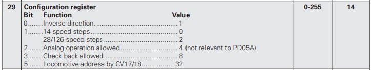

Wil de analog uitzetten in een dh decoder dh10
Maar welke waarde moet ik dan in vullen inCV29?
Staat nu op 14
mvg ronald
Staat nu op 14
mvg ronald

Ronald,
Huidige waarde -4, dus 10.

Re: Analoog uit zetten in een dh10 decoder
"Werk met een multimaus."?.
CV29 op waarde 2 zetten.

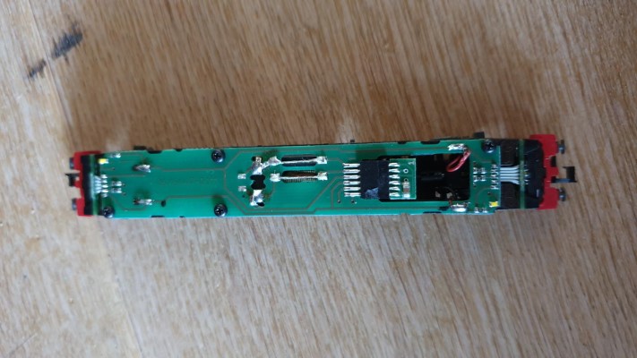

Dat is die taurus die ik ook al eens in m'n handen heb gehad. Ik vermoed dat er iets van een condensator of spoelen tussen de decoder en motor zitten die voor gedonder zorgen.
Klopt Joost.
Hier een foto van de print plaat.
mvg Ronald
mvg Ronald
- trein rijd slecht.jpg (65.59 KiB) 1372 keer bekeken
Alles is er al uitgehaald qua ontstoring. Dan weet ik het ook even niet zo snel.
