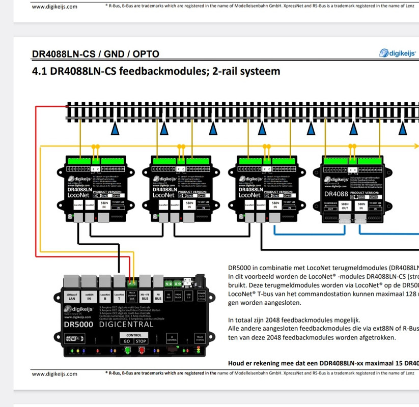

Ik wil gaan proberen om met een DR4088LN-CS een ovaal te maken met 4 blokken als testbaan.
Als ik naar de handleiding kijk lijkt het alsof je dan 4X een DR4088LN-CS nodig heb
Is er iemand die mij kan vertellen hoeveel blokken je kan aansturen met de DR4088LN-CS na mijn mening zouden er 8 moeten zijn als ik de productinformatie lees bij Digikeijs zelf
Is er misschien iemand die dan het schema heeft hoe je dit moet realiseren
alvast bedankt,
Erwin

Je hebt 2x 8 aansluitingen
Dus 16 in totaal
Het ligt eraan welk software je gebruikt
Bijv. Itrain kan af met 1 melder per blok.
Dus dan kan je 16 blokken maken.
Gebruikt je bijv. Rocrail, heb je min. 2melders per blok nodig. Dus kom je uit op 8 blokken.
Dus 16 in totaal

Jannes bedankt voor je reactie.
Die handleiding heb ik gedownload en dat plaatje heb ik gezien.
Als ik dat plaatje zo zie lijkt het net of je per blok 1 4088 nodig heb.
Maar dat ligt waarschijnlijk aan mij als leek

Alle rode rondjes zijn aansluitingen die naar je spoorstaaf gaan, dienende als bezetmelder.
Links 8x rechts 8x.
Dus 16 totaal op 1 zo'n kastje

Hallo Erwin,
Laat je vooral niet in de luren leggen door de 'geweldige' handleidingen van Digikeijs. Het plaatje wat je laat zien is voor een beginner misleidend. Als je goed kijkt zie je dat er van de eerste DR4088-LN-CS maar 1 bezetmelding wordt gebruikt, en van de overige drie elk twee bezetmeldingen. In totaal dus zeven van de 4*16 = 64 beschikbare bezetmeldingen. Dat kun je uiteraard af met maar 1 DR4088-LN-CS, en dan houd je nog 9 vrije posities over.
Jannes heeft het je al uitstekend uitgelegd:
1 DR4088-LN-CS kan 16 onafhankelijke bezetmeldingen verwerken. En afhankelijk van de gebruikte software heb je 1 of 2 bezetmeldingen per blok nodig.
Paul
Paul
