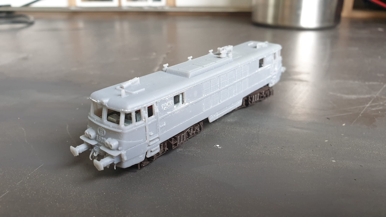

Wel ben ik al begonnen aan de reeks 15 loc. Die kap heb ik gekocht op een franse site. Is hier iemand die iets meer weet over de blauwe kleur en welke inox rijtuigen van Kato hier achter moeten?

Gaaf om die 15 te zien. Ben wel benieuwd hoe die er uitziet na een laagje primer. Ik was ooit al aan een etsontwerp voor deze loc begonnen, maar net zoals zoveel projecten: het staat ergens op een harde schijf maar komt nog niet echt verder...

Die kap komt van Old modeles? https://old-modeles.mozello.com/store/i ... cb---1160/
Ik heb die kap eens bij een mede N-spoorder gezien en ik had de indruk dat die toch wat te groot was. Ook zijn kap van de reeks 18 is te groot; die van de reeks 16 leek mij ok.
Het valt vooral op als je ze in combinatie wilt gebruiken met de schaalgetrouwe INOX-rijtuigen van LS Models.
Welk onderstel heb je voorzien om er onder te zetten?

Klopt de reeks 15 komt inderdaad van old models.
ik kan me eigenlijk moeilijk voorstellen dat deze nog kleiner moet, want dan ga je nauwelijks een onderstel vinden dat hier nog in past, breed is hij wel en komt daardoor wat fors over, maar dat heb ik ook met mijn 25.5 kap. Het dak is erg dik geprint en dat heb ik moeten uitschrapen om er een Roco BR143 onder te krijgen. Deze versie met vliegwielen lopen super goed en heb ik ook onder mijn 25.5 en mijn ACTS 6700. De printplaat krijg ik in dit geval niet terug er op onder de kap. Bij de 25.5 heb ik ook wat van de hoeken van het frame af moeten vijlen om de kap nog wat te kunnen laten zakken.
