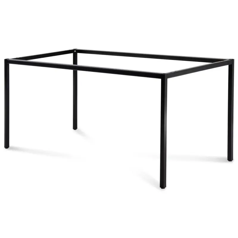

Zoals eerder aangegeven wil ik weer opnieuw starten met het bouwen van een modelspoorbaan, vanwege de beschikbare ruimte die ik heb zal het een digitale N spoor worden (vandaar dat ik me hier heb aangemeld). Heel lang geleden heb ik een Marklin HO 3-Rail baan gehad in combinatie met een Central Station 2, nu na inmiddels veel te hebben rond geneusd op het internet denk ik dat ik ga starten met het kopen van een Trix N spoor start set en deze wil ik gaan besturen met een nieuw aan te schaffen Marklin Central Station 3 of 3 plus daar ben ik nog niet uit. Ik zou graag vernemen of deze combinatie een goede keuze is, daar ik in de toekomst weer automatische wil gaan rijden met b.v. ITrain, ik denk hierbij aan het maken van detectie blokken op de baan, want ik heb begrepen dat de werking hiervan nogal verschild van mijn vroegere 3-Rail systeem. Ik ben niet alles vergeten maar de overstap van wissel naar gelijk spanning roept toch weer andere vragen op.

Inmiddels heb ik een Marklin CS3 gekocht samen met twee Minitrix starterkits 11150 en 11159. De locomotief van starterkit 11150 was digital voorbereid dus daar heb ik een DCC decoder 66857 ingezet, Beide Trix locomotieven kon ik zonder problemen aanmelden op het CS3. Om straks ook terugmelding toe te passen heb ik voor de Marklin S88 DC 60882 gekozen, echter deze kun je niet rechtstreeks koppelen met het CS3 maar moet eerst worden gekoppeld aan de Marklin S88 Link decoder 62883 die wel gekoppeld kan worden met het CS3. In ieder geval werkt alles en op een klein test baantje lopen beide locomotieven zonder problemen. Waarom ik voor een Marklin besturing systeem heb gekozen is omdat ik heel lang geleden een 3 Rail systeem heb gehad met een CS2 dus de basis kennis komt beetje bij beetje weer boven drijven. Het wachten is nu op het metalen frame, een tafel van 80 bij 160 cm waarop een MDF plaat komt te liggen. Met behulp van AnyRail heb ik al geprobeerd een baan plan te tekenen met een helling naar een bergje. Voor zover even een kleine update.

Enige punt waar ik mijn bedenking over heb, is dat je gebruik wilt gaan maken van MDF.
Ik zou je dat toch willen afraden, MDF heeft de nodige nadelen, is erg zwaar, moeilijk te bewerken, boren en zagen geven ontzettend veel stof.
daarbij is het een zeer vocht gevoelig materiaal en daardoor niet vormvast, wil nogal snel doorbuigen.
Ik zou je willen adviseren om te kiezen voor Berken of Populieren multiplex. Beide aanzienlijk handelbaarder. en veel beter te verwerken.
