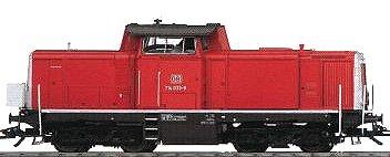

Overigens is de Tomix bij mij digitaal gemaakt en rij ik hem in tractie / gekoppeld (in koploper ) met een diesel lok.
Wat voor lok trekt de Tomix bij jullie?
Ik heb er een V100 diesel lokje voor staan maar die heeft er zichtbaar/hoorbaar moeite mee.
