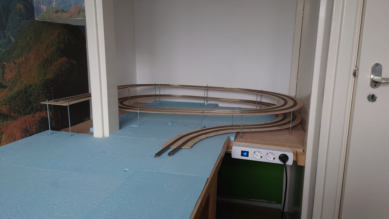

goedendag, daar ben ik weer eens.
met uiteraard een vraag.
zoals jullie kunnen zien staat mijn helix daar lekker te staan. Rails is gespijkerd.
de baan komt op dat mooie blauwe isolatie materiaal, dit ligt los op het multiplex.
Zou dus redelijk goed moeten isoleren qua geluid.
Ik had namelijk even een test rondje gelegd op het multiplex, en met 1 treintje en 6 wagons was het al redelijk lawaai, wordt dus veel herrie met 6 treinen en misschien 30 wagons ofzo.
Dus lekker isolatieplaat er op gelegd.
Maar nu mijn kleine probleem/vraag.
hoe zet je nu de rails vast aan die isolatieplaat.
Ik heb al met een stuk flex-rails van 777mm een bocht gemaakt, en deze met spijkertjes vast gezet.
Maar dit is niet zo'n succes.
Als bocht te scherp wordt, vliegen de spijkers er zo uit.
Vast lijmen?
Denk beetje probleem als je misschien baan wilt veranderen.
Tweezijdig plakband/kleefband?
Geen idee of dat werkt, rechte stukken wel denk ik, maar hoe gaat dat in z'n werk in bochten?
Met bouwkit?
Denk zelfde probleem als lijmen, maar misschien bij kit mogelijk maar op paar plekken kit doen?
Wat is jullie ervaring of idee hier over?
Alvast bedankt voor de hulp.
groeten Erik
