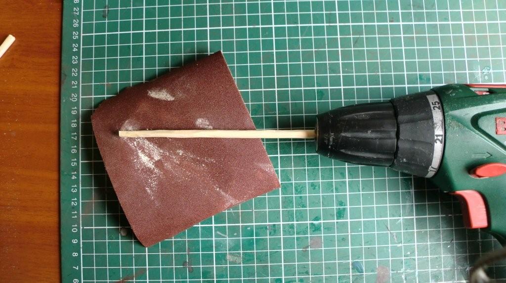

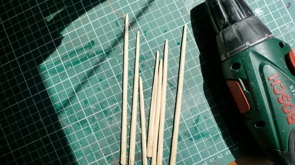

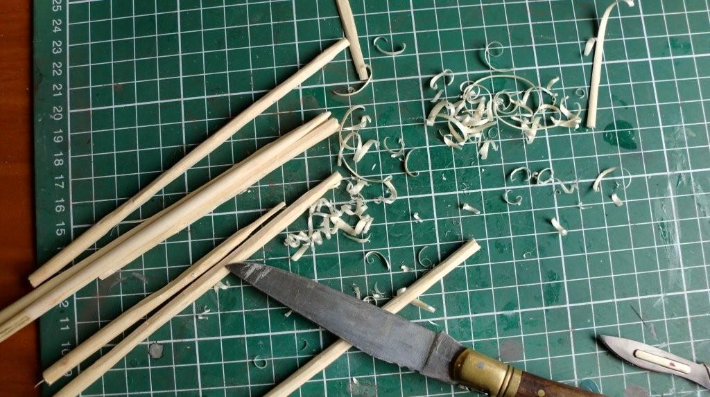

Zaag het rondhout in verschillende lengtes. (wat je zelf wilt). Snij ze voorzichtig wat puntig.
Stop de puntig gesneden stukjes in de boormachine. neem wat grof schuurpapier en slijp ze mooi taps af.
Hierna met de dremel aan de bovenkant tot net boven het midden gaatje boren. door deze gaatjes steek je dan in het bloemistendraad Blijft het niet goed zitten haal je ze eerst door de houtlijm. (vergeet ook niet de afgebroken takken welke altijd onderin zo'n boom zitten te plaatsen)
Als de lijm gedroogd is verf je de boompjes grijs/bruin. laten drogen en dan bewerken met de bekende vlokken.
veel plezier ermee. gr. Ron.

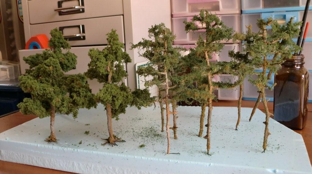

Ron
Berichten: 3084
Re: zelfbouw gewone den
Bericht door Ron »
Okay Freddy,
Hier een foto van een aangepaste Den met een rond houten stam. Ik vind de boompjes best gelukt en goed te gebruiken achter op de baan.

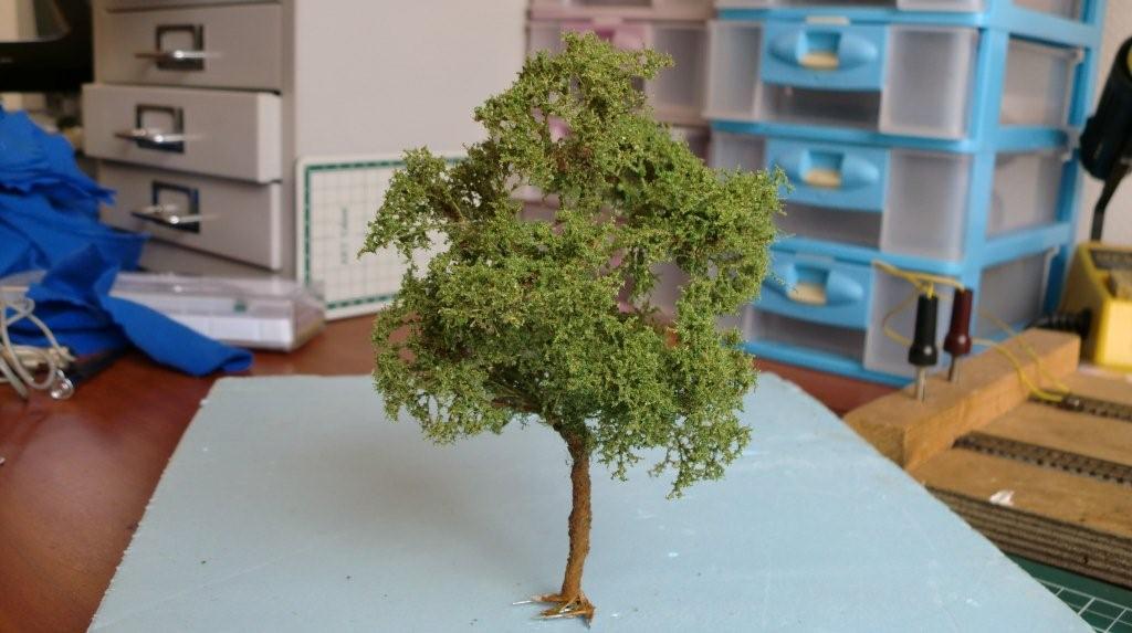

Maaaar, na het ontvangen van het scenery pakketje van J&J Vriend begonnen met de draadtechniek voor het maken van bomen.
Eigenlijk is dit heel makkelijk en je maakt de mooiste bomen en struiken. Je wordt er na gelang steeds beter in.
Hier een foto van mijn eerst boom na tips en materiaal te hebben ontvangen van de Vrienden.
boom J&J.jpg (77.03 KiB) 5073 keer bekeken

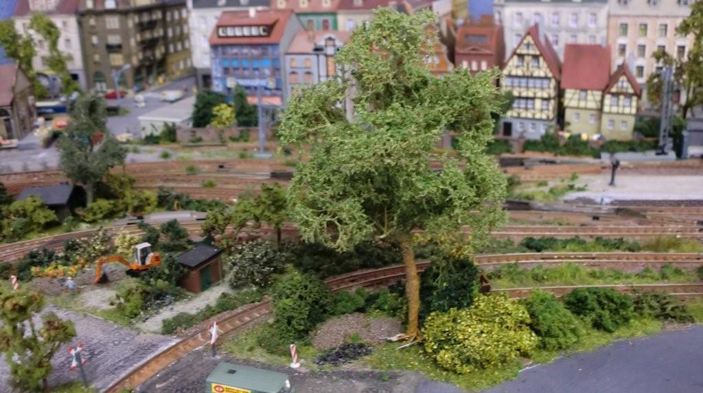

Ik heb mijn loofbomen gemaakt met behulp van gedroogde hortensia knoppen. De gedroogde bloemblaadjes afknippen en in spuiten met lijm , daarna met beplakken met boommateriaal.
Prachtige bomen ..zoals je never nooit in de winkel kunt krijgen (altijd veel te klein)
boom klein.jpg (105.62 KiB) 5355 keer bekeken

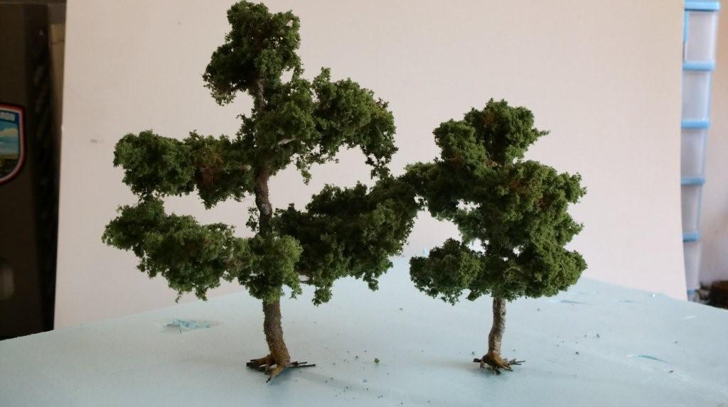

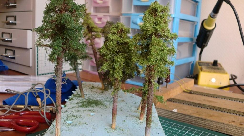

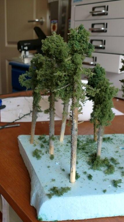

Ron
Berichten: 3084
Bericht door Ron »
Even voor verduideling een paar foto's van mijn gepruts.
Zo zie je dat je op deze manier andere soorten bomen kunt bouwen in verschillende hoogte en dikte. Ze zijn nog niet optimaal maar oefening baart kunst.
gr. Ron.
