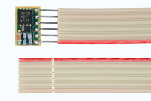

Ik heb deze decoder doehler & haas PD05 waaraan een stuk kabel zit waarvan een gedeelte afgeknipt en van het overblijvende stuk het plastic moet worden gestript. Hoe strip je dat plastic weg zonder de stroomvoerende kabels te beschadigen?

De kabel op de gewenste lengte van de pootjes afknippen en daarna de overgebleven isolatie er voorzichtig van af trekken.
Voor het knippen kun je een gewone schaar gebruiken.
Je kunt al even proberen met het losse stukje isolatie op het einde van de kabel, dan merk je al vanzelf dat dit heel gemakkelijk gaat.

dat ging relatief makkelijk. De decoder plaatsen was wel een dingetje met die beroerde ogen van mij.
Maar nu. De werking.
Licht brand, maar als ik 'gas geef' gaat de verlichting harder branden maar de loc loopt niet.
Wat gaat hier fout ?
Het gedeelte wat je op de foto in de eerste post ziet is zichtbaar van boven, dus volgens mij zit die wel correct

Rick, ik geloof je gelijk, maar hoe zie jij dat daar ? ja ik heb dat voorbeeld ook gebruikt

Nou ja, de tekst lezen en er niet vanuit gaan dat de bedrukte kant van de decoder ook boven moet.
Bij pin 1 is een stip gezet, die zit aan de andere kant van de stekker als waar pin 1 op jouw afbeelding zit.

Decoder omgedraaid en loc loopt als een zonnetje . Mijn dank aan alle meedenkers
