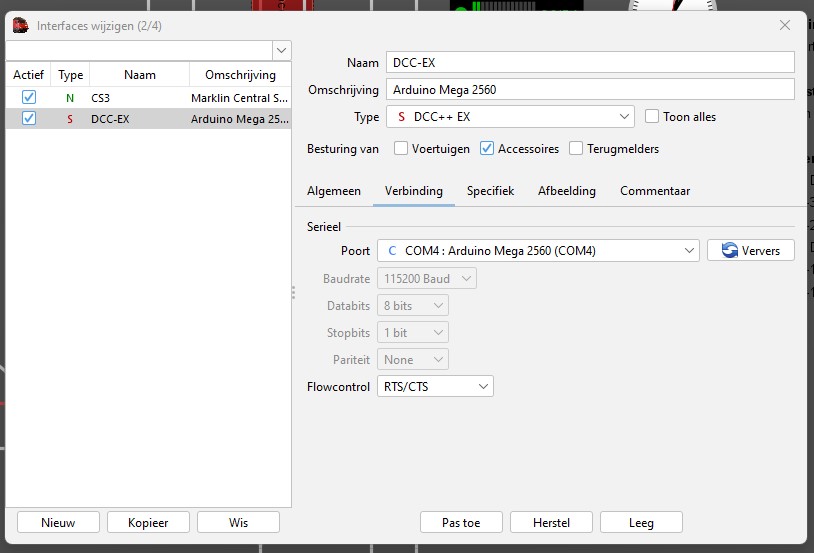

In iTrain heb ik een nieuwe interface aangemaakt die de Arduino verbind met iTrain, zie afbeelding.

Voor zover geen problemen dus, maar nu hoe kan ik een pin actief maken binnen iTrain. Ik dacht dat ik als Adres gewoon het pin nummer kon invoeren, dus ik heb even een LED op pin 12 aangesloten om dit te testen.
Schermafbeelding 2023-09-11 130644.jpg (42.04 KiB) 505 keer bekeken
Wat ik zie is dat pin 12 hoog is, dus de LED brand. Wat ik ook zie is dat als ik in iTrain op de licht schakelaar klik de TX en RX van de Arduino Mega opflikkeren, dus hij ontvangt wel commando's. Maar de LED blijft gewoon branden ook al schakel ik deze LED via het schakelbord uit. Hier loop ik dus even vast en kom er niet uit, ik heb verschillende opties gebruikt als Uitvoerapperaat maar geen van alle leverde enig resultaat op.
Ik hoop dit probleem duidelijk omschreven te hebben en dat misschien een van jullie mijn in de juiste richting kan verwijzen.
Grt. Willy...
