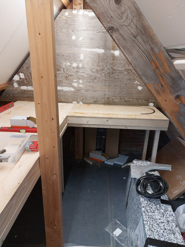

Dank voor uw antwoord. Heb inmiddels 3 digitale locs en een Z21start met multimaus overgenomen. Ook zit hier een partij roco rails bij en een 6tal wissels van roco/fleischmann. Naar mijn idee voor een zeer nette prijs kunnen overnemen.
Inmiddels op zolder een tafel kunnen bouwen. Nu eerst rustig wat gaan tekenen en rustig beginnen met bouwen. Volgende maand in Houten maar eens wat extra rails scoren. Zal dan kijken of ik beide type flex van fleischmann kan kopen om e.e.a. uit te proberen.
P.s. hierbij een foto van de tafel. Ca. 336cmm lang en 80cm breed. Tevens nog een stuk van 105cmx60cm er tegen aan zodat er een L-vormige tafel is ontstaan.
