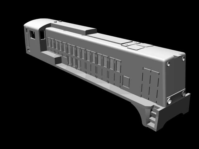

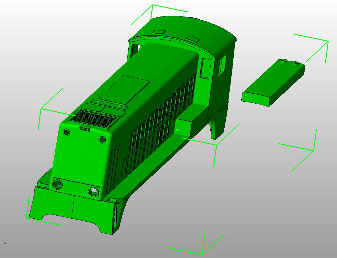

even kopietje van het collega forum:
Bedankt voor de info!
ik heb hierin min ontwerp aangepast!
ik maak een basis versie, die met de hand te verbouwen is (extra lampen etc)
de kap met de roosters/deuren zijn ingesneden! dit betekend dat van dit deel niks uitsteekt, en dus ook makkelijk te schuren
er zitten wel soort van roosters in, maar deze liggen iets naar binnen, op deze manier kan er dus nog, wanneer men dat wilt, een eigen roostertje erop leggen
(halve mm liggen de roosters erin
het losse delen idee van Hans lag me niet echt lekker, dit vanwege de software waarmee ik werk, en mijn manier, waarbij alle objecten door elkaar steken,, geprint merk je hier niks van, maar als je al die onderdelen los print, kan je er geen modeltrein uit vissen!

Re: SpoorObjecten: NS 2200

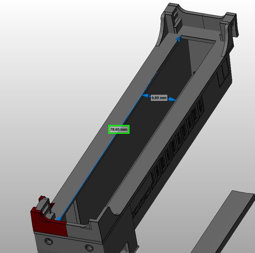

hmm dat ingesneden geval, snap ik niet helemaal, dus we kunnen het schuren en dan met een mesje de deuren zelf uitkrassen?
en een vraag mitchell, wat zijn de binnen maten van de kap? ivm eventuele donor onderstellen en motoren.
ik heb een kapje van een 2400 en een 2200 maar die is net te smal voor een minitrix 6400. (2200 kapje past net, met een miniscule bolling dus past ook net niet)
ik hoop dat ik jouw versie dan beter kan gebruiken.
Groeten Chris
Chris,
de opening aan de onderkant is ongeveer:
9,8mm breed
78 mm lang
goed genoeg?
hoop het wel, breder lukt niet door de kap!
ik ga eens ff uploaden bij shapeways
edit: hij wordt 44,50
9,8mm breed
78 mm lang
goed genoeg?

ziet er mooi uit zo, ik denk dat de breedte haalbaar is, mijn kap is 8,3 mm breed
de prijs dat word bepaald door het volume neem ik aan, als je de lucht filter appart verkoopt scheelt het dan in prijs? Aangezien ie dan niet een groot blok gebruikt om te printen.
Ziet er wel veel belovend uit.

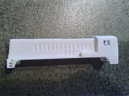

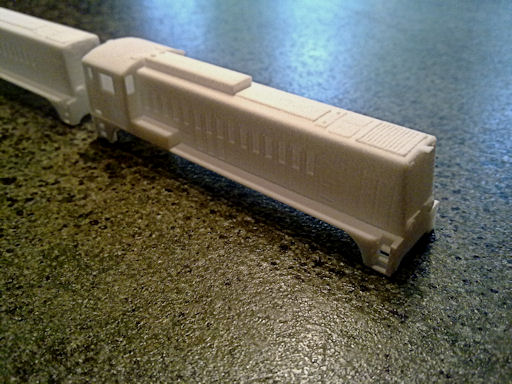

Telefoon kwaliteit helaas
maar het model is echt GAAF geworden
de details zijn beter dan verwacht!

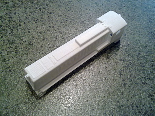

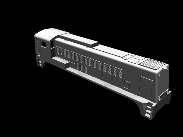

check deze uit:
binnenkort hopelijk screens met een echte camera!
