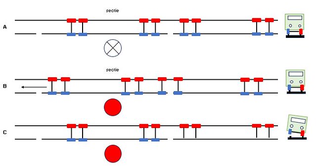

Al enige tijd ben ik in het gelukkige bezit van een Lilliput 628.4.
Wat mij opvalt is dat het treinstel afhankelijk van de rijrichting verschillend gedrag laat zien als het om de bezetmelding gaat.
Met de motorwagen vooruit is bezetmelding onmiddelijk nadat de sectie met de eerste as bereden wordt. Met de stuurstand vooruit is er geen bezetmelding, niet met de eerste noch met alle vier de assen.
Nu heb ik de de stuurstand aan een inspectie onderworpen: alle vier de assen nemen stroom af op beide wielen. De wielen zijn daarbij volledig geïsoleerd van de as. Het is zelfs zo dat wanneer alleen de voorste twee assen van de stuurstand contact maken de motor van in de motorwagen blijft draaien en de lichten blijven branden. Dan mag je verwachten dat ook de bezetmelder getriggerd wordt, maar niets is minder waar.
Ik ben benieuwd of iemand van jullie hetzelfde ervaart, of juist niet, en of er een oplossing voor is. Het niet direct bezetmelden is hinderlijk bij kortere secties (nog altijd ruim 20 cm). Als de bezetmelding namelijk pas getriggerd wordt als de motorwagen de sectie bezet komt het treinstel te laat tot stilstand.

ha ... we gaan puzzelen .... :-)
1) kun je een bezetmelding maken als je met je vinger 'kortsluiting' maakt tussen de railzen?
2) kun je een bezetmelding maken als je met een NATTE vinger 'kortsluiting' maakt tussen de railzen?
3) de stuurstand neemt stroom af op alle 4 assen zeg je, waar gaat die stroom naar toe?
4) zit er een elektrische verbinding tussen motorrijtuig en de stuurstand?

Dank voor het meedenken. Eerst de vragen van @Guus :
1) ja
2) ja
3) naar motor en licht, dus naar de printplaat
4) ja

@guus @Hube
5) hard drukken heeft werkelijk geen effect
6) ik heb het treinstel op het programmeerspoor gezet met een stuk papier onder drie van de vier draaistellen. Het eerste draaistel van de stuurstand op het spoor. Rijregelaar aan en rijden maar! De verbinding is dus perfect.
Heb nog eens wat andere stuurstanden en locs de secties in gepusht maar de detecteren meteen.

Ik heb nog een paar posities over op de bezetmelder.
Ga daar even mee experimenteren om te kijken of het gedrag van de betreffende treinstellen verbeterd.
z21, iTrain, Mac Mini M2 Pro
pr8 baan
Berichten: 4012
Re: Onverklaart: geen bezetmelding met treinstel
FidOo schreef: 21 dec 2023 10:40 @Jeroen , voor jouw probleem heb ik helaas nog geen idee, ik had al zo'n vermoeden dat jij wel een diode schakeling toepaste.
Enige wat ik me kan voorstellen is dat die diodeschakeling misschien defect is ofzo?
@Onmogelijkhier Marcel. vanuit je centrale gaat 1 van de 2 draden altijd naar de doorlopende railstaaf.
De 2e draad splits je op in 2en. 1 van deze 2 draden gebruik je om de bezetmelders mee te voeden, de andere draad gaat eerst door de diodeschakeling heen en daarna voed je daar de ongedetecteerde stukken mee.
En inderdaad is de "diodeschakeling" een gelijkrichter. Die weerstand heb ik er overigens niet in zitten. Gewoon 4 diodes aan elkaar gesoldeerd. Maar een kant en klare gelijkrichtbrug werkt ook.
Joost, ik zal eens even checken of hij ook op tijd stoptop de desbetreffende secties. Dan had ik dat trouwens wel gemerkt want een stuk of 5 bezetmelders doen zaken in het deel waar de diodeschakeling de boel regelt voor de ongedetecteerde stukken. Zeg maar een pile-up van 20 goederentreinen met als toefje nog 3 ICE’s erbovenop 😎💥💥
