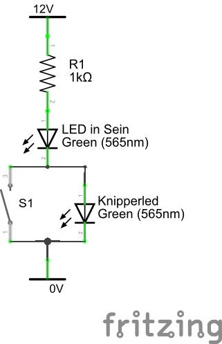

Onderstaande schema is de meest eenvoudige uitvoering, Als de knipperled is overbrugd (buiten werking gesteld) door de schakelaar zal de led continu branden. Wordt de schakelaar geopend, zullen beide ledjes knipperen, de lichtopbrengst van de led in het sein zal iets minder zijn, maar dat is bij het knipperen niet zo'n probleem lijkt me.
De waarde van de weerstand kan mogelijk anders moeten, omdat elke ledsoort/kleur een andere werkspanning, optimale ledstroom en lichtopbrengst heeft. Zit de weestand al in het sein verwerkt (lees: het sein werkt al op 12-14 Volt), dan moet je de weerstand uit het schema weglaten.
De knipperled zelf kun je onder de baan plaatsen.
De Nm waardes bij de leds mag je vergeten, niet relevant.

Bedankt voor info maar ik snap hier niet veel van.....
Ik wil het ledje gewoon laten knipperen met een of andere module er tussen.....
Bestaat zoiets niet van een fabrikant?
Ik weet niet precies wat ik dan moet hebben daarom de vraag

Ah kijk...dat snap ik
Maar het weerstand moet er natuurlijk wel tussen blijven?
Moet de knipperled dan ook achter het weerstand geplaatst worden?
Dus eigenlijk tussen het weerstand en het groene ledje van het sein?
Re: Sein groen laten knipperen, hoe?
De plek maakt niet uit. Het mag tussen de weerstand en het sein, maar ga ook voor de weerstand.
En als het niet werkt, is de knipperled verkeerd om aangesloten.
