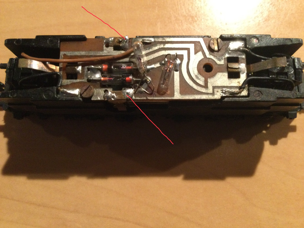

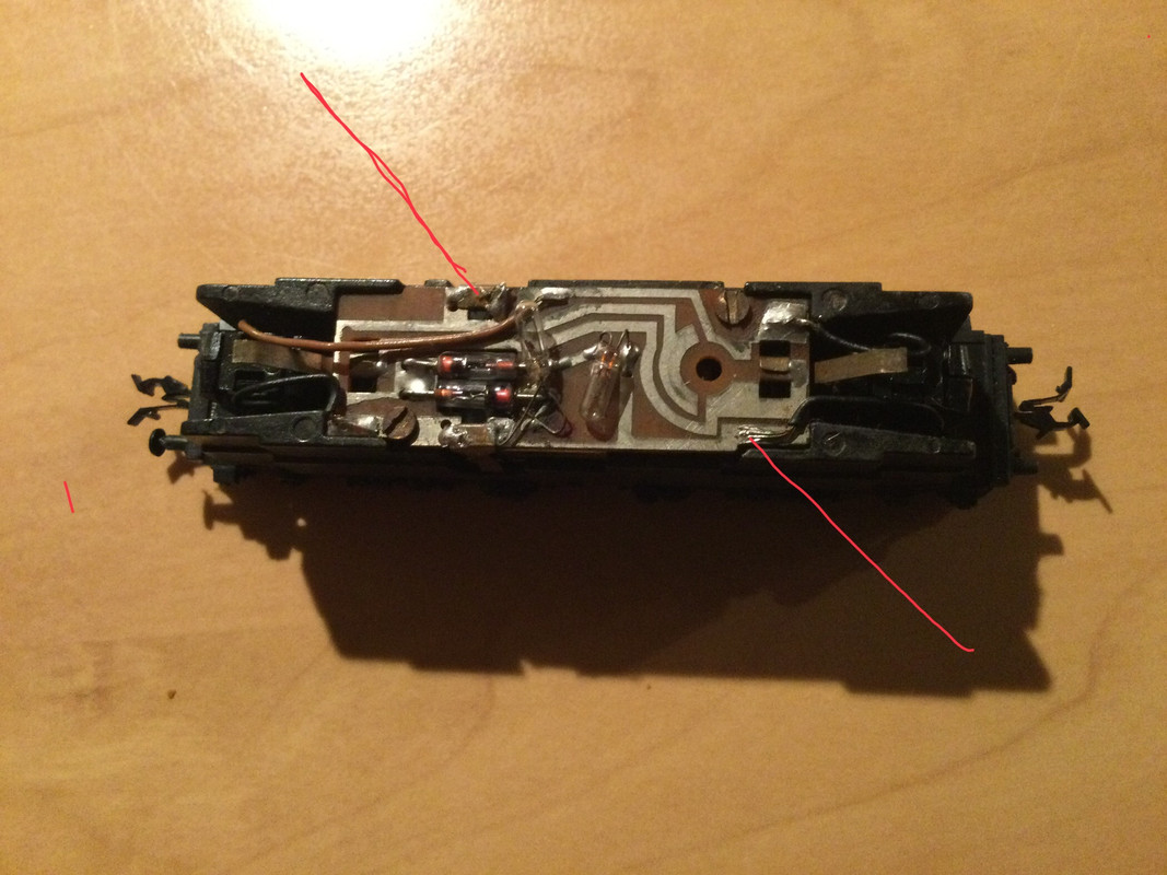

Ik heb een Roco BR 144 deze heb ik voor een zacht prijsje overgenomen met de wetenschap dat hij niet liep ,ik heb thuis stroom op de bijgevoegde afbeelding met rode pijl gezet en toen liep de motor,daarna heb ik stroom wederom op de loc gezet te zien op de tweede foto en toen liep de motor ook.
Nadat ik dat heb onderzocht heb ik de loc op mijn baan gezet en toen via de trafo stroom gezet op de baan (analoog) maar doet hij niks kan mij iemand vertellen wat hier fout gaat Mvg Wouter.

De meting van je maakt onderling geen verschil omdat een printbaan van het ene naar het andere (meet) punt loopt. Ik denk gezien je opmerking dat je moet gaan kijken naar de draaistellen, hoe de stroom daar wordt doorgegeven en hoe de draaistellen zijn verbonden met de rest van de locomotief. Daarnaast zit er een schakelaar op de print voor waarschijnlijk bedrijf via rails of bedrijf via bovenleiding. Die ontbreekt nu en wordt er dus geen stroom doorgegeven.
Joop
Berichten: 6064
Re: Roco BR 144
Zonder kapje gaat de lok nooit rijden. Het gat wat je rechts in het midden van de print ziet hoort de omschakelaar van de bovenleiding in te drukken. Als die ontbreekt dan heb je simpelweg geen spanning naar de lok.
Mocht die schakelaar volledig ontbreken dan is het een kwestie een doorverbinding maken. Zie het plekje met de groene stip
