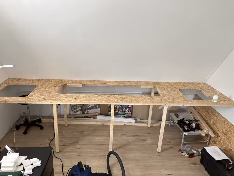

Even wat meer informatie over de bouw van de baan:
- 3.80 x 1.60 meter, waarvan een zichtbaar gedeelte van 3.80 x 0.60 meter, de rest is schaduwstation.
- De baan heeft een hoogte van circa 95 cm.
- Het schaduwstation kent 3 mangaten waardoor dit deel bereikbaar blijft.
- Een vaste vurenhouten constructie, met daarop een basis van 11 mm. OSB
- PECO 55 rails, digitaal aangestuurd
- De Franse Elzas als inspiratiebron, met een reguliere spoorlijn en hogesnelheidslijn op verhoogd viaduct
- Een baan voorzien van veel 3D geprinte onderdelen, zoals het viaduct van de hogesnelheidslijn met een totale lengte van 2 meter
Wat heb ik tot nu toe gedaan?
Inmiddels staat de basis van het schaduwstation van de baan. De basis van het zichtbare deel bouw ik pas zodra alle rails in het schaduwstation gelegd zijn. Momenteel ben ik bezig om de basis van de baan te voorzien van XPS isolatieschuim (laminaat ondervloer). Dit lijm ik vast met boekbinderslijm omdat dit enigszins flexibel blijft. Zodra de ondervloer gelegd is, kan ik een start maken met de aanleg van de rails. Gezien het mooie weer en de zomer in aantocht zal dit waarschijnlijk niet heel snel gaan.
Hieronder 3 afbeeldingen met het baanplan (schematisch getekend in AutoCad) met in rood het verhoogde trace van de hogesnelheidslijn en in blauw de normale spoorlijn, een overzichtsfoto van de basisconstructie van het schaduwstation en een foto van de aanleg van de ondervloer.
