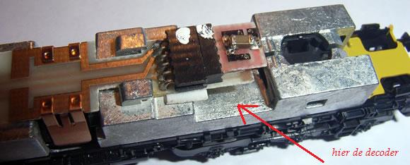

Ik heb 3 van die dingen rondrijden. Alle 3 met een Kuehn N025 met draadjes. Van het analoge printje dat meegeleverd is soldeer je de pinnetjes af; dat kun je dan gebruiken om de draadjes van de decoder aan te solderen (ze worden door het zwarte blokje keurig op afstand gehouden zodat het perfect in de stekker past zonder gefriemel). De decoder schuif je in het holletje onder de print en klaar is Klara.
klaas decoder.jpg (27.1 KiB) 4381 keer bekeken
