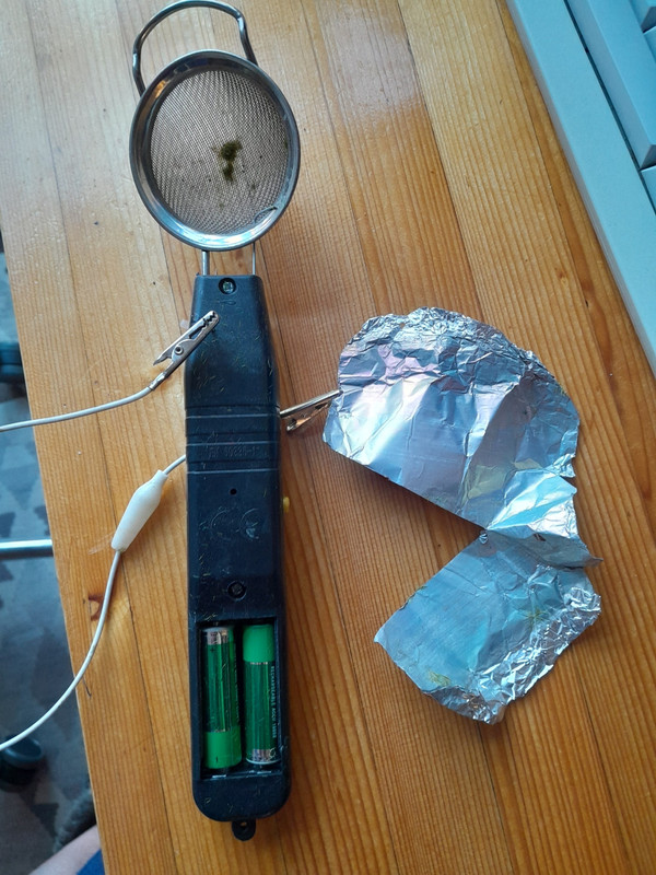

Ik heb zo'n Noch apparaat gekocht, maar ook een vliegenmepper met theezeefje gemaakt. De laatste werkt bij kleinere oppervlakken bij mij beter dan het dure Noch-apparaat, omdat je nauwkeuriger kan strooien. Je zit met het apparaat niet zo ver van het gras af. De sprieten gaan ook goed omhoog staan, alleen moet je bij grote oppervlakken wat meer geduld hebben misschien. Kosten €10? Het in elkaar zetten kost misschien een uurtje. Moeilijkheidsgraad 0. Ik zou het toch ook maar eens proberen.(Bij grote oppervlakken heb ik ook de Noch strooier gebruikt. )
Ik probeer wel altijd voor goede aarding te zorgen, dus zilverpapier onder het object, of zoiets. Maar misschien is de geleidende vochtige lijm al genoeg. je werkt tenslotte met honderden of duizenden volts. Maakt de spijker die je gebruikt wel genoeg contact met de vochtige lijm? Knettert het wel lekker? Zie je wel mooie vonken overspringen?

Nee ik zag geen tot minimaal geknetter. Leek weinig tot niets te gebeuren. Heb ooit in m’n h0 tijd ook z’n mepper gemaakt maar dat vind ik helemaal niks haha.
