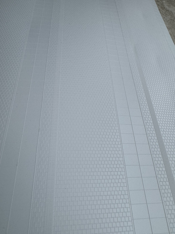

Heb inmiddels gegraveerde perronplaten in styreen binnen.
Door iemand op maat laten maken van een ander forum. Zal de foto’s vanavond posten en ook het uiteindelijke eind resultaat.

Hierbij de platen. Heb perrons van 3cm met een enkele geleidingstegel, 3cm met een dubbele geleidetegel en perrons van 5cm met een enkele geleidetegel. Ze kunnen op zichzelf staan, maar ik plak ze toch tegen een mdf frame aan, aangezien ik meerdere trappen erin wil verwerken.
