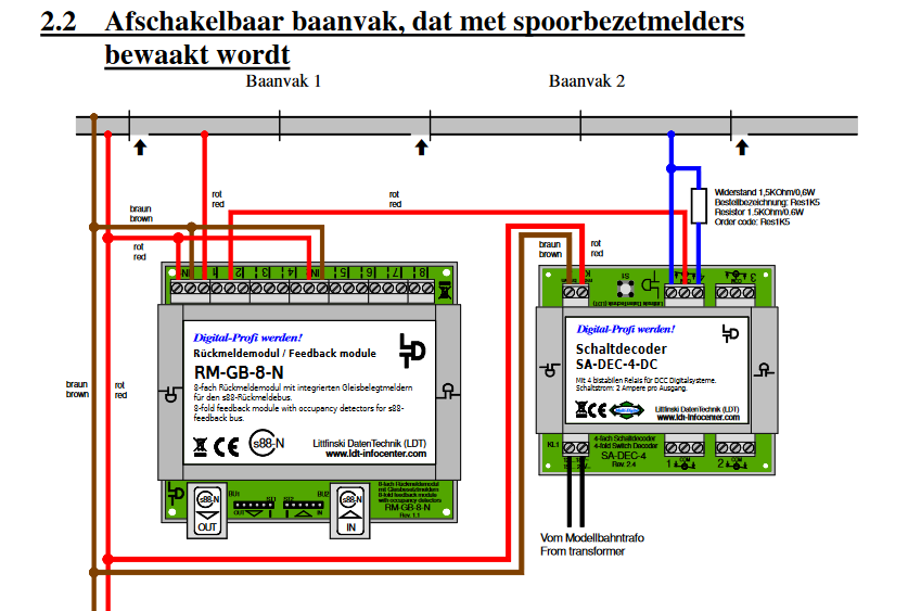

Ik zou graag bij een kopstation een doodlopend spoor stroomloos willen maken.
Zodat mijn binnenverlichting van de rijtuigen uit gaat als de trein word geparkeerd.
Hoe realiseer ik dit.
Ik heb een schakeldecoder van LDT waarmee ik het zou willen doen.
Zoals de bijlage, maar dat werkt niet?
gr Rinus

kootje007 schreef: 12 nov 2024 22:55 maar hoe ga je dat stuk spoor dan weer stroom geven als je weer wil rijden?
Dat hoort ook bij mijn vraag
Ik weet het niet.
gr Rinus
Berichten: 6129
Re: Digitaal baanvak stroomloos makrn
Ik heb de handleiding gelezen van LDT, en dat plaatje komt rechtstreeks uit de handleiding. Naar mijn idee zou dat gewoon moeten werken.
En anders even het draadje met de weerstand weg laten en kijken of dat werkt.
En het schakelen gebeurd gewoon met een aansturing van een wisseladres. Dus die Schakeldecoder heeft 4 adressen en 1 daar van schakelt je sectie spanningsloos of weer onder spanning.

Rinus,
Dat schema lijkt me goed. Die weerstand zit er om, als dit spoor stroomloos is, een kleine stroom te laten lopen zodat de bezetmelders nog werken. Ik denk dat het probleem in de aansturing van de schakel decoder zit. Hoe doet je dat? Juiste adres?
Groetjes Gerard

Joost/Gerard het klopt wat jullie schrijven, het schakelt wel maar niet zo als het hoort.
Het is een beetje moeilijk om uit te leggen, maar het relais zit getekend in het blok.
Dus iTrain weet dat er in het betreffende blok een relais aanwezig is.
Als ik automatisch wil rijden vanuit dat blok, dan start de loc niet.
Fysiek is het aangesloten zoals boven, het gaat dus om het definiëren in iTrain.
Hoe dat moet zou ik graag willen weten.
gr Rinus

Ik zag je het ook op het iTrain forum gepost hebt. Ook daar komt het niet verder. Wat ik begrijp is dat je het aangesloten hebt zoals het getoonde schema en dat er een wissel bezet blijft en dat daardoor het relais niet schakelt. Dat is wel essentiele informatie.
Heb je al getest met een trein bestaande uit alleen een loc met maar 1 wagon? Dus een korte trein zodat je zeker weet dat er geen wissels bezet blijven etc.
Het is best een specifiek probleem waar je zelf met veel informatie zal moeten komen omdat anderen niet weten hoe je baan is, hoe het aangesloten is etc.
