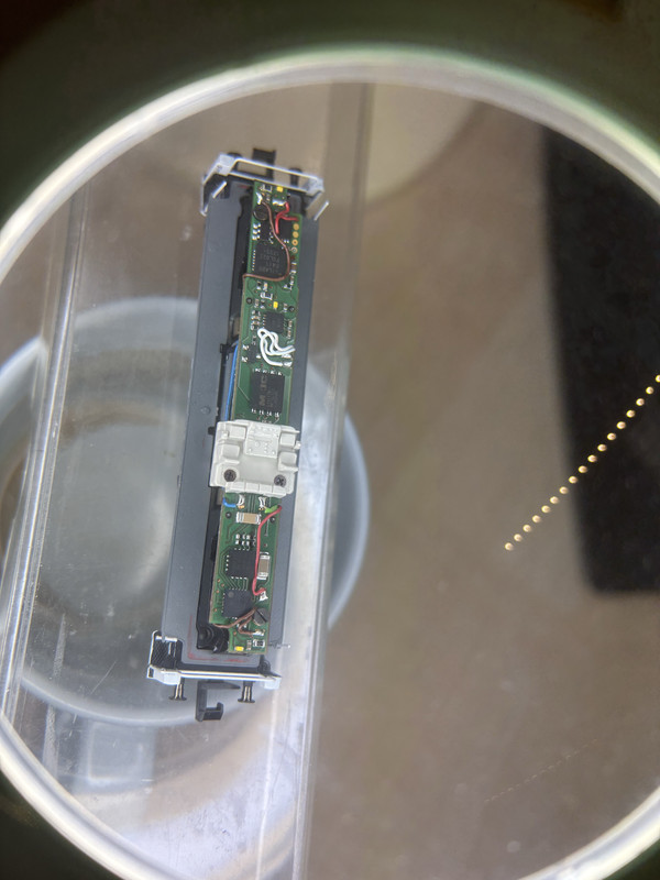

Re: minitrix 16293 - br290 db cargo
Ik gok dat het die 4 contactjes zijn rechtsboven op deze foto, maar ik ga het niet wagen om uit te proberen, dat is het me niet waard...
Het geluid is voor mij voldoende goed, daar ga ik verder niet aanzitten ...
(Het viel trouwens niet mee om scherpe foto's van de print te maken ... doosje op een kop koffie en dan door een loeplamp .... uch ...)
Guus
