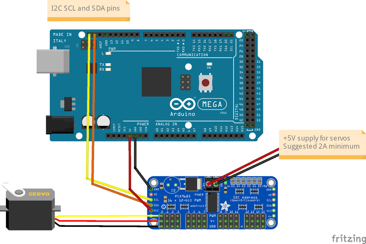

Die servo bediening vind ik ook wel een leuk idee dus gisteravond wat in elkaar gezet en vanmorgen een proefje ermee gedaan.
Alle spulletjes had ik nog liggen zoals de servo's met hoekbeugel welke ik afgelopen jaar nog gebruikt heb als wisselaandrijving.
De ontkoppelaar is nu te bedienen met een drukschakelaartje.
Het is wel een beetje lastig om zo een filmpje ervan te maken.
Er staat een statief met camera en een paar ledlampen in de weg en dan moet ik mezelf er ook nog langs wurmen om met de ene hand het knopje in te drukken en met de andere hand de app op de smartphone te bedienen. Ik ben ook geen 20 meer :P .
Om de servo aan te sturen heb ik een PCA9685 module gebruikt die heel simpel op de (Arduino Mega) DCC-EX centrale aan te sluiten is.
Plaatje heb ik geleend van de DCC-EX website
Deze module kost maar een paar Euro en er kunnen 16 servo's op worden aangesloten.
Elke servo kan individueel worden ingesteld met behulp van EX-RAIL.
Het drukschakelaartje is op 1 van de vrije i/o poorten aansloten en op gnd.
dwarsligger
