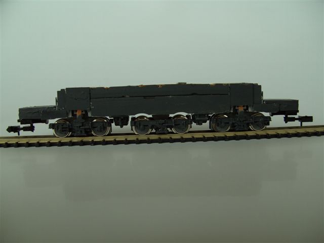

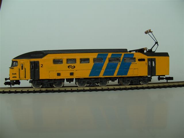

Mitchell Jetten heeft weer voor een mooie aanvulling op de dubbeldekkers gezorgd. Het model van Phildie is voor velen onbereikbaar en er zijn nog velen die op het bestelde model wachten. Voor de aandrijving heb ik het Kato chassis 3034 gebruikt, de draaistellen lijken er het meest op, de draaistelafstand is echter korter dan hij moet zijn maar je hebt fantastische rijeigenschappen en een betaalbaar model. Op hetzelfde chassis levert Kato meer modellen waaronder indertijd de kanaaltunnel locomotief. Het chassis moet aan de onderzijde smaller gemaakt worden en om dat te doen is het verstandig het chassis kaal te maken. Ook de kap moet aan de binnenkant glad gemaakt worden waarna hij goed op het onderstel past. Ook heb ik iets van de bovenkant van de draaistellen afgehaald waardoor hij op de juiste hoogte komt te staan. Het chassis is op lengte gebracht door kunststof plaatjes, aan de onderkant zit een kortkoppelingsmechanisme van Peha. De ramen zijn kristal klear, er is geen ruimte om aan de zijkant binnen glas te zetten, het model is met de hand geschilderd. De locomotief heb ik uit Japan laten komen, en kostte me inclusief belasting en inklaring 130 Euro

Heel mooi geworden! Het is inderdaad een beetje kort met de draaistellen, maar als je het niet zo heel veel uitmaakt is dat prima, vooral wat je zegt over de rij eigenschappen. Zelf fabriceren van het onderstel heb ik geprobeerd zonder dat ik de kap zelf al heb, maar dat word nog knap lastig om die onder deze kap te krijgen.

Hier zie je maar weer dat met de hand schilderen ook heel mooi kan zijn.
Heb je hier ook de 1 sec methode gebruikt, of gewoon geschuurd en geplamuurd?

Chris83 schreef:Heel mooi geworden! Het is inderdaad een beetje kort met de draaistellen, maar als je het niet zo heel veel uitmaakt is dat prima, vooral wat je zegt over de rij eigenschappen. Zelf fabriceren van het onderstel heb ik geprobeerd zonder dat ik de kap zelf al heb, maar dat word nog knap lastig om die onder deze kap te krijgen.

Ik heb niet de 1 sec methode gebruikt maar grondverf en schuren, dat bevalt me beter.
Hij loopt door radius R1, het middendeel schuift naar buiten, de overhang voor en achter kan misschien een probleem geven, mijn kleinste radius is 300 mm.
