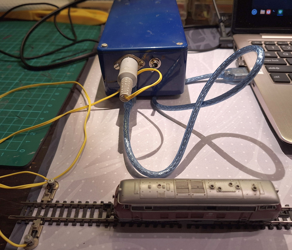

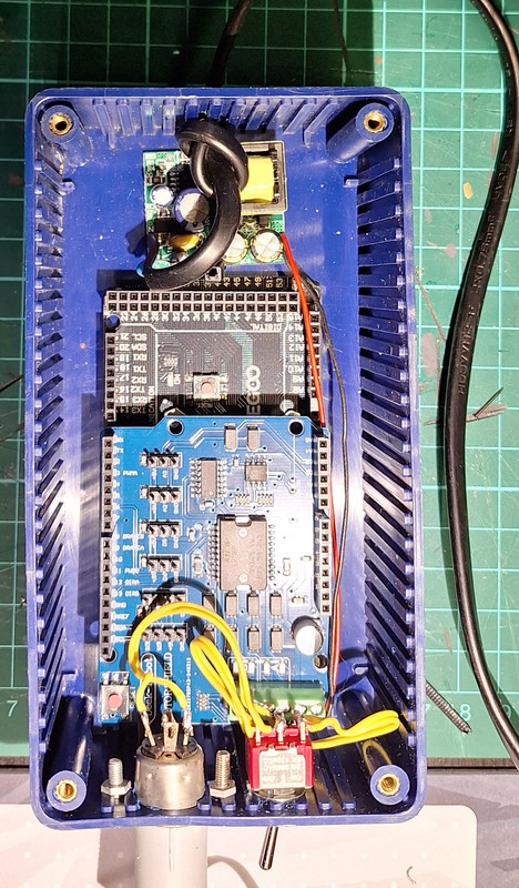

Recent ging mijn Sprog defect. Op zoek naar een vervanger kwam ik bij DCC-EX terecht. Met Rico (Momfer) als wegwijzer kwam ik tot een oplossing met Arduino. Bij Ali kocht ik een Elegoo Arduino Mega 2560, een Deek-Robot motorshield en een 12 volt voeding. Ik vond nog een kastje van zeker 50 jaar geleden. Daar heb ik het ingebouwd. De uitgang is omschakelbaar van Hoofdspoor op Programmeerspoor. Het motorshield wordt met de 12 volt gevoed, de Arduino via de USB naar de computer.

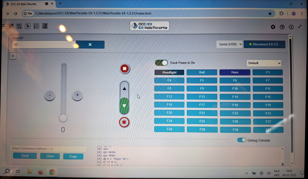

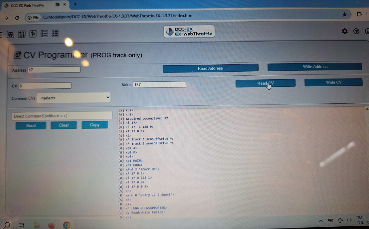

Gebruik onder Windows gaat eenvoudig met de Ex-WebThrottle (off-line in Chrome of Edge). Daarmee kan je programmeren en rijden.

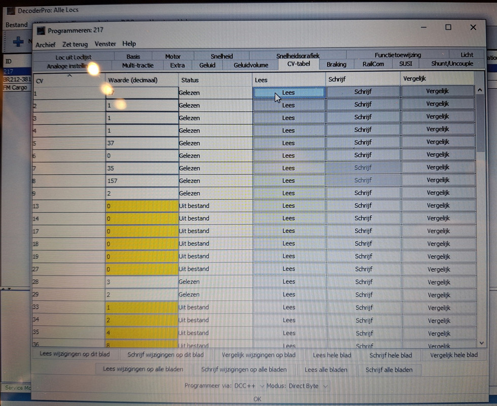

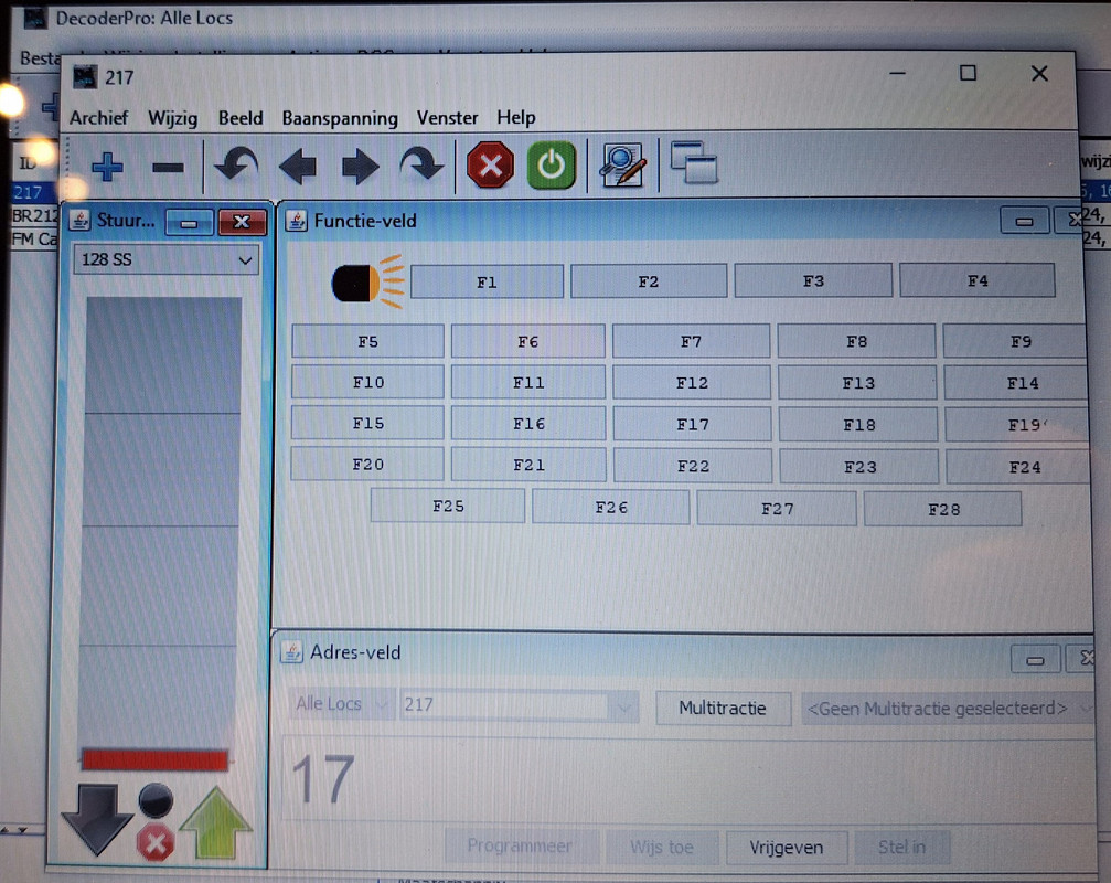

Maar ook is DecoderPro (JMRI) zeer bruikbaar. Daarmee kan je ook de CV's van locs opslaan.

De inhoud van het kastje:
Het kastje aangesloten
Web-Throttle om te rijden
Web-Throttle om CV's te lezen en te schrijven
DecoderPro om CV's te lezen en te schrijven
DecoderPro om te rijden
