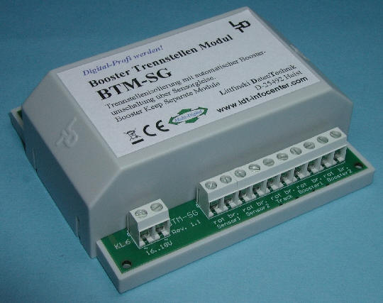

Maar ik heb wel een oplossing gevonden LTD brengt een kortsluitbeveiliger op de markt speciaal voor de booster scheidingen.
Mvg.
