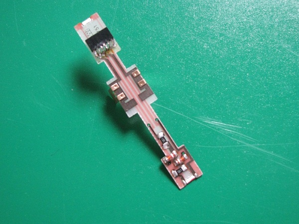

Hallo, 8-)
:?: Heb van de week een class 66 gekocht :D . Maar nu is het licht al kapot of de digi-stekker :twisted: . Garantie heb ik niet meer, te veel aan geklot. Mijn vraag weet iemand waar ik dat spul kan kopen via een site of winkel. Het gaat alleen maar het dingje waar de digi-stekker in moet plus licht (led). en het stroom naar de motor.
Ben niet wijs op het gebied van eletra.Dus vandaar deze vraag.
mvg. Een Treingek :P

Kun je eens een foto maken van de print? N.a.w. is het ding wel weer te repareren, maar zonder foto wordt het lastig advies geven.

Wanneer ik die foto's inzoom krijg ik de indruk dat er "geprutst" is met de aansluiting van de NEM stekker op het printje.
Dat wordt iemand zoeken die "handig" kan solderen, of een nieuw printje.....

test met een multimeter iedere pen van de nem aansluiting.
Soldeerwerk lijkt meer op een bakken en braden.
Solderen met een fijne punt en zeer kort aantippen, liefst met een wat lagere temperatuur.
Printje zou je evet met draadjes kunnen herstellen door de punt te solderen en de baan te volgen en er een draadjes precies recht op te solderen.
