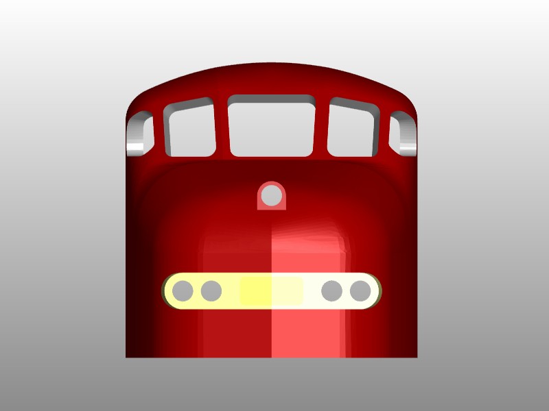

Hallo Allemaal,
Zijn er nog mensen die belang hebben dat ik de Plan U ga tekenen ?????
De kop komt er dan ongeveer zo uit te zien. Groeten Frits

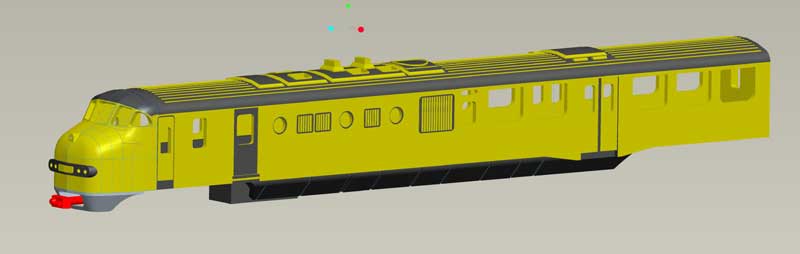

Okay dan, gaan we dat doen. Of even heel eerlijk. Het eerste prototype is reeds besteld
De kop was een zorgen kindje maar het lijkt gelukt te zijn.
Het model zal totaal andere bodems hebben dan dat jullie van me gewend zijn.
De stroomafname wordt hiermee hopelijk eenvoudiger en de motor kun je met fundering en al overzetten.
Als het goed gaat zal het model voor het eerst te zien zijn op de beurs in Veendam. Groeten Frits

Jos schreef:Ik ben zeer benieuwd Frits. De tekening toont een drietje, ik neem aan dat het een viertje wordt?
Jos... ben je in de wat met de Plan V of Plan T?
volgens mij is dat wel een duidelijke ja, toch? LOL!

Frits,
Hier heb ik geen woorden voor, het ziet er schitterend, geweldig uit!
mvg Bouwe
mvg Bouwe

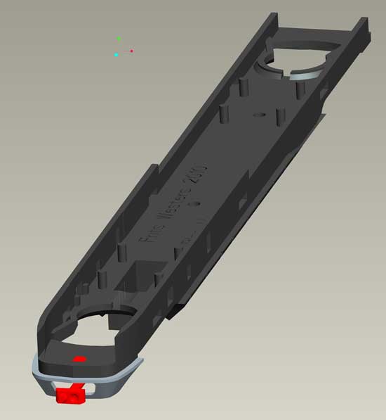

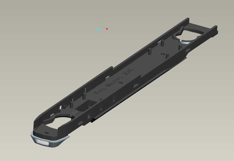

Re: Plan U in N
Hallo Allemaal,
Bedankt voor de complimenten.
We gaan even naar de bodems. De bodem voor de motorwagen.
De pennetjes zijn voor de stroomafname die je uit de Tomix onderstellen overzet. Ook hier zit een dummy koppeling bij Plaats je de bovenbouw erop dan ziet het er zo uit.
In theorie moet het allemaal passen. De praktijk zal het uitwijzen.
Groeten Frits

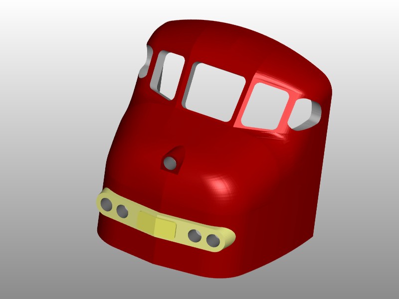

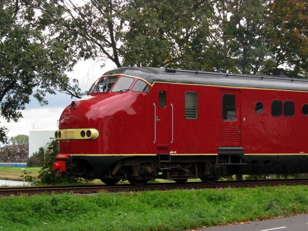

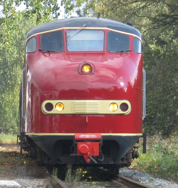

Re: Plan U in N
Ziet er al gaaf uit.
Alleen de opening in neus tbv. de koppeling ziet er toch wat anders uit, ronder.
Vergelijk het maar eens met onderstaande foto, met ophangbeugels voor de neustrap en het trappetje naar de cabine.
Misschien dat je nog wat hebt aan de foto of dat ik je anderszijds kan helpen (ik heb toegang tot 2 keer een DE III)
Marcel

Hallo Allemaal,
@Mitchell, doe maar, nog zo'n moeilijke kop. Jammer dat ik daar geen maten van heb want anders zou ik die ook tekenen.
Ben erg benieuwd maar het zal vast wel goed komen.
@Marcel. Kijk daar kan ik wat mee, dit is opbouwend. Nu nog een goede foto van voren en 1 van opzij.
En als je toch toegang hebt tot die treinstellen dan zou ik graag van de zijkanten van de motor wagen en dan met name de luiken foto's willen hebben en als het even kan de lengte van die luiken. En de tussen ruimte.
De foto die je hier geplaatst hebt is heel mooi maar het is daaronder nogal donker en op mijn leeftijd kan ik dat moeilijk zien
Ik zal in ieder geval de opening wat ronder maken en dan er een foto van maken en dan hier plaatsen

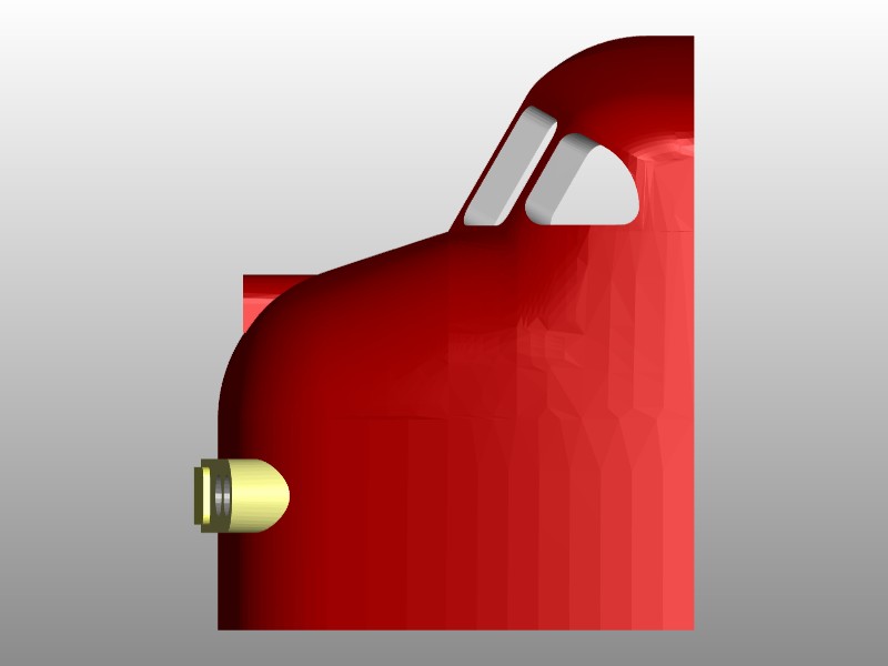

Re: Plan U in N
Frits,
Hierbij alvast een foto van de voorzijde.
Zondag ben ik weer bij de plan U, zal de camera meenemen en de specifieke foto's voor je maken. Lijkt me alleen beter om dat via email te versturen dan hier op dit forum om het ruimte gebruik een beetje te beperken en bovendien kunnen de foto's dan in een groter formaat.
Voor de maatvoeringen van de luiken zal ik een collega raadplegen.

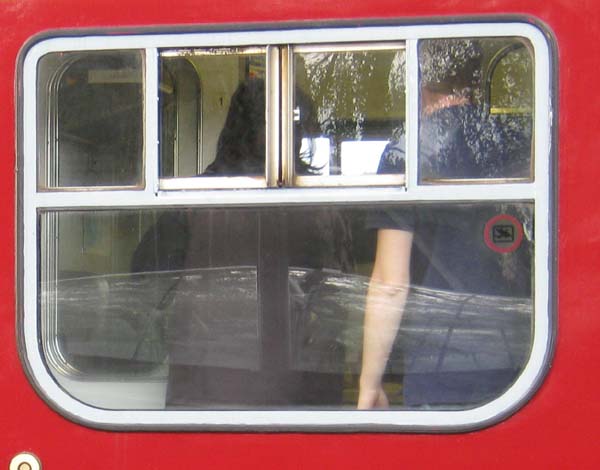

Dan is er trouwens nog de vraag of je de originele ramen wilt of de ramen die overgeplaatst zijn uit de Plan V-T.
De originele zijn ronder aan de onderkant dan aan de bovenzijde.
Ter verduidelijking een uitsnede van het originele raam. Groet,
Marcel
Marcel

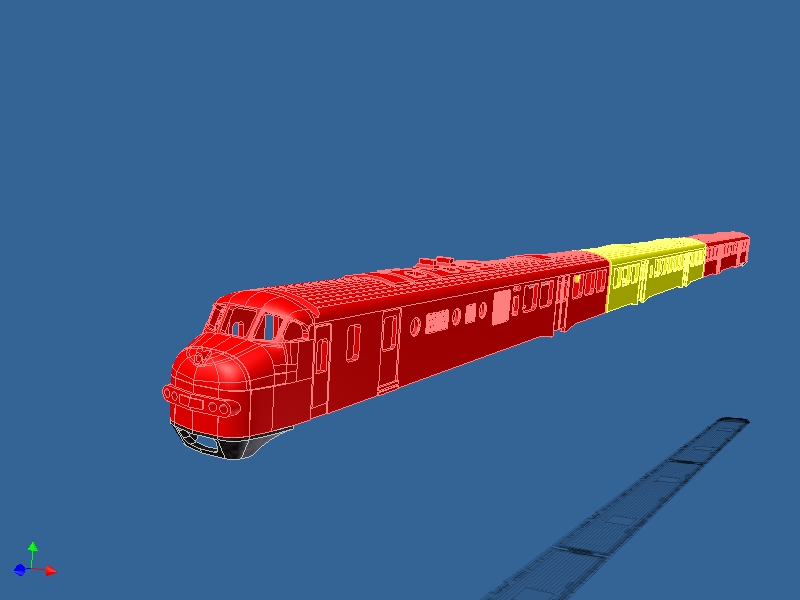

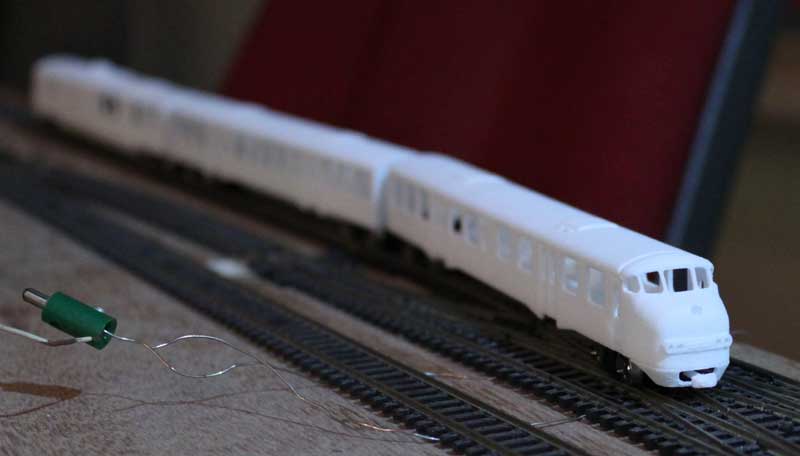

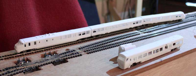

Hallo Allemaal,
Even een update.
Het eerste prototype is binnen en ik ben tot zover tevreden.
Er moet nog wel wat hier en daar gebeuren. Onder anderen heb ik een klein foutje gemaakt met de fundering van de motor. Da motor zit er wel in en het model heeft al rondjes gereden en dat gaat achteruit goed maar vooruit nog niet, Maar ik ben tevreden tot zover. Dat is ook niet het grootste probleem. Het grootste probleem wordt de koppeling van de bakken onderling, daarvoor heb ik maar 5.15 mm beschikbaar. Nu kan ik de onderstellen omdraaien en dan krijg ik een ruimte van 11.43 mm. Maar dat moet ik uit proberen of dat werkt.
@Jos, je moet dus nog wel even geduld hebben.
@Marcel, Hier kan ik wat mee, met die foto's. Bedankt. Zal het meenemen in de tekening.
@Bouwe, Zaterdag Veendam
Okay wat foto's van het prototype Okay niet echt duidelijk maar het geeft toch wel de kop weer. Wit is echt moeilijk om op de foto te krijgen.
Maar als het goed is krijgt Bouwe het model zaterdag in handen en die kan dan het beoordelen als die dat wil.
Zo dit was het dan weer tot zover. Wel even geduld nog want ik moet er dus nog mee aan het werk.
Groeten Frits
