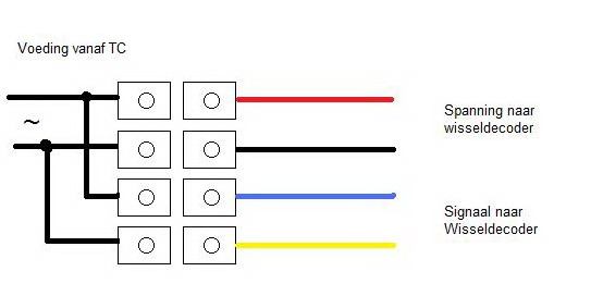

Je hebt 4 aansluitingen op je wisseldecoder. 2 voor het sturing en 2 voor de voeding. In principe kan je de sturing en voeding gemeenschappelijk doen omdat door de voedingsleiding ook het signaal gaat.
Ik heb mijn decoders apart gevoed en dat betekend dus dat je 4 aparte draden moet hebben. Zo spaar je een klein beetje stroom vanaf je TC, maar dat kan nooit de doodsteek zijn omdat er maar één tegelijk schakelt dus valt dat wel mee. Voor de licht seinen wordt dat anders omdat constant verlicht zijn en dit dus langzaam oploopt. Ik heb dus een aparte trafo voor de voeding van de decoders welke ik ook voor andere zaken gebruik zoals verlichting etc...
Dit is het makkelijkste om te doen, Ik zou echter gelijk een 4 adrige kabel gebruiken bijv telefoonsnoer en die kan je dan gewoon doorlussen naar de volgende en weet je gelijk welke kleur je moet gebruiken. Vanaf je voeding uit de TC maak je een aansluiting met een kroonsteen en sluit daar de vieradrige kabel op aan.
