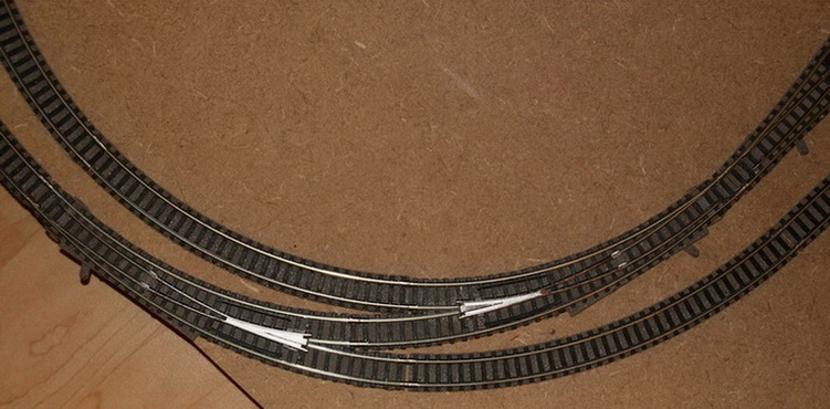

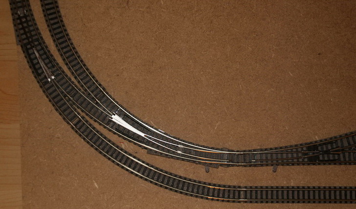

De wissels met gepolariseerd puntstuk van Fleischmann polariseren normaal gezien zelf door middel van micro-schakelaars in de wissel. Wat je dus niet mag doen met deze wissels, is ze open rijden. Dan loopt het fout met kortsluiting als gevolg. Je moet de wissel steeds in de juiste stand zetten, ongeacht de richting dat je de wissel berijdt.
Een tweede probleem met deze wissels is dat de open wisseltong een tegengestelde polariteit heeft met de naastliggende vaste rail. Flenzen van oudere locs (die niet precies zijn afgesteld) durven wel eens tegen deze open wisseltong aanslepen, met kortsluiting als gevolg. Je zal dan een aandachtig moeten kijken wanneer de kortsluiting optreedt.
Indien je steeds kortsluiting krijgt op het puntstuk, zelfs bij normaal gebruik (niet open rijden), dan is er een probleem met de micro-schakelaar in de wissel. Als het om een nieuwe wissel gaat, zal je best je recht op garantie aanspreken. Indien het om een oude wissel gaat, is herstelling te overwegen, maar wees gewaarschuwd: eenvoudig is het niet!

Er zitten 2 draadbruggetjes in de wissel die je van bovenaf zo eruit kan nemen om de wissel "zelfdenkend" te maken.
Als je die eruit haalt heb je dan nog kortsluiting?
Zoja; Zijn er twee wissels met de afbuiging op elkaar aangesloten?
Zoja; onderling isoleren of zorgen dat beide wissels in elkaars rijrichting worden geschakeld (en dus niet een afslaand en een rechtdoor kan staan (zoals Michiel net aangaf)).

Ik heb op mijn baan maar 2 luxe wissels. Bij deze treed de sluiting op. Dus als ik het goed begrijp moeten deze niet achterelkaar gelegd worden?
Ter verduidelijking 2 foto's:
