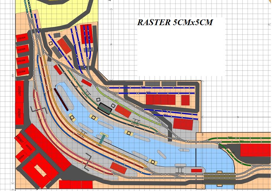

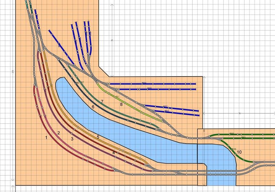

Beste collega's.
Kunnen jullie mij helpen met de indeling van de baanvakken.
Ik zou graag willen weten hoe ik de blauwe delen van het rangeer terrein nu moet indelen.
Als jullie de plaatjes bekijken zien jullie de baanvakken van het station ingedeeld zijn in 1 t/m 8 en 10.
met nummer 10 heb ik het probleem dat deze erg kort is.
Eigenlijk zou dat dus een deel van de wisselstraat moeten zijn maar als ik met de hand aan het rangeren ben wil ik dat wel gebruiken om te kunnen rangeren naar 8 en de blauwe opstelsporen, Hier loop ik dus vast. wil zet mij weer op het juiste spoor?

Wil je "automatisch" rangeren ?
Als je manueel rangeert hoef je helemaal geen blokken te maken maar wel bv. handmatige wisselstraten (koploper)

En als je wel automatisch wilt rijden, dan gewoon indelen als de rest. Elk opstelspoor is een blok, met een bezetmelder aan het begin, en een aan het eind. Bij uiterst korte spoortjes kom je al met 1 bezetmelder toe. (Dit is toch zo voor Koploper, met andere programma's heb ik geen ervaring)

OK bedankt heren is me duidelijk.
Er wordt zowel automatisch als handmatig gereden dus ga ik het indelen met elk opstel een blok
m.v.g.

Ik zit zo eens naar jou baanplan te kijken, en zie dan een mooi met flex rails gelegd station.
Perfect maar dan vallen in eens de wissels op. Zo te zien heb jij overal de 24 graden wissels r1 van minitrix gebruikt.
Deze zijn echt onnatuurlijk krap. En worden vaak helemaal niet of alleen voor rangeerterreinen gebruikt.
Zou even kijken of je het ook niet met 15 graden wissels af kan.

Of deze. Peco code 80, 8 graden, een stuk goedkoper en volgens mij goed in te passen.

Beste Joost en Steven,
Hartelijk dank voor de info, ga eens op zoek naar peco 80 8grd , kan deze samen met minitrix.
De baan is ontworpen op minitrix daar ik hiervan een grootte hoeveelheid van heb liggen uit langgeleden.
Mis wel een hoeveelheid wissels nog dus enkele nieuwe aanschaffen is niet erg dus.
Dit is maar een deel van de baan, heb nog een station zal daar ook eens naar kijken.
Dit is wel het commentaar wat ik graag heb daar ik alleen nog aan het ontwerpen ben en nog niet aan het bouwen.
m.v.g.
m.v.g.

Ja en wat je indeling van je blokken en dan met name de rangeersporen moet je eens denken om in het stuk waar de wissels zitten hier een gemeenschappelij binnenkomst melder te maken. Dat scheelt je voor die sporen in ieder geval 1 melder per spoor.

Ik had daar ook aangedacht een gemeenschappelijke melder maar zie 123 niet waar die te leggen.

Er zijn wel degelijk mogelijkheden daarvoor.
Aan de bovenzijde van je haven. vanaf de eerste wissel t/m het Engels wissel en vandaar t/m het rechte stuk voor de spoorweg overgang en vandaar nog een naar de overige 3 wissels incl. het stukje naar de hoofdbaan.
Ik kan natuurlijk niet het geheel zien maar je kan overwegen om het wissel wat een aansluiting geeft op de hoofdbaan te vervangen voor een engels wissel of een overloop wissel.
Voor de overige sporen heeft dat geen zin daar die van 2 kanten bereden kunnen worden.
