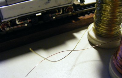

Het is niet de vraag van de dikte van de draad eerder de vraag hoe ver wil men gaan om de werkelijkheid te benaderen. Een draad van 0,4 mm is al aardig dun en omgerekend toch weer te dik.
Men kan net zo dun gaan als men wil alleen moet men de draad dan niet meer zoeken in een Hobby! winkel maar eerder in een knutselwinkel ik had het genoegen tegen twee klosjes draad aan te lopen van 0,3 messing en 0,2 koper. Ik gebruik het dan niet voor bovenleiding maar voor leidingen op stoomloks die ik zelf bouw. Het rechttrekken van de draad is al een probleem op zich daar deze dikte al niet eens meer past in mijn proxxonboormachine.
