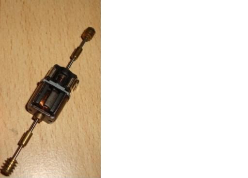

Hallo mede-forumers
Hier een fotootje van een Minitrixmotortje. Ik ben benieuwd naar de functie van de gladde messing busjes op de assen. Zijn dat verbindingsbusjes die je kunt verwijderen om er langere/andere assen met wormwiel op te zetten en zo ja, hoe kan je die erafhalen en er andere (korter of langer) opzetten?
Alvast bedankt

Re: As van Minitrix-motor
Dat zijn inderdaad verbindings bussen en die kan je eraf halen. Maar daar moet je wel het juiste gereedschap voor hebben.
En ga ze niet verwarmen want dan verbrand je motor :(

R Fongers schreef:Dat zijn inderdaad verbindings bussen en die kan je eraf halen. Maar daar moet je wel het juiste gereedschap voor hebben.
Ha Rob
Bedankt, maar kan je ook vertellen welk gereedschap dat is?
Bericht door pp4trains »
Bijv een poelietrekker van GM&S
Zoek even het draadje over de TRix TeeRam. Daar komt ie voorbij
Patrick
Onderin, kan je bestellen bij GM&S
Die bedoel ik :D
Bericht door Jerome »
Mooi plaatje hè? ;)
Wel opletten dat je niet teveel kracht zet tijdens het draaien, dus rustig aan doen. Bij een recente motorombouw is het puntje van mijn poelie omgebogen waardoor hij nu telkens krom gaat... ik denk da ik het puntje maar eraf ga slijpen...
Bericht door Robboz »
Iedereen bedankt!
Ik ga zo'n prachtig poelietrekkertje bestellen en ga daar gewoon mee aan de slag.
