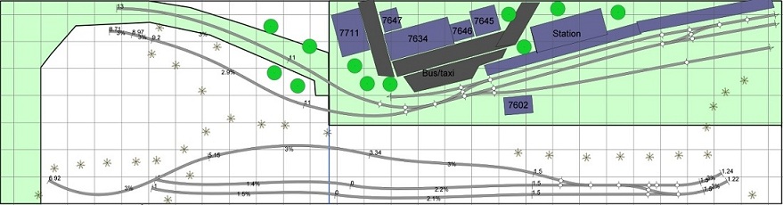

Een plaatje van het zichtbare gedeelte:
Huiskamer 6 2m90 met 2e schaduwstation - zichtbaar.jpg (78.54 KiB) 13283 keer bekeken
Station en dorpje is ingetekend. Waarschijnlijk komt er tussen het 2e en 3e spoor ook een perron.
De nummer in de huisjes zijn van Vollmer, voor mijn beeldvorming was ik daar al mee aan het plannen. En het is gewoon leuk om daarover na te denken :P.
Het dorpje ligt 11 cm hoog. Eigenlijk wil ik dit een afneembare plaat maken, zodat ik bij het schaduwstation kan als ik daar grote werkzaamheden moet doen.

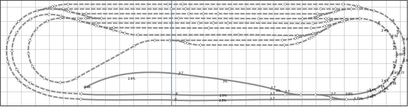

Hieronder het complete sporenplan van de zijlijn. Aan de linkerkant een tweesporig kopschaduwstation. Dit ligt boven de lijn die teruggaat naar de dubbelsporige hoofdlijn.
Huiskamer 6 2m90 met 2e schaduwstation - sporenplan.jpg (58.71 KiB) 13283 keer bekeken

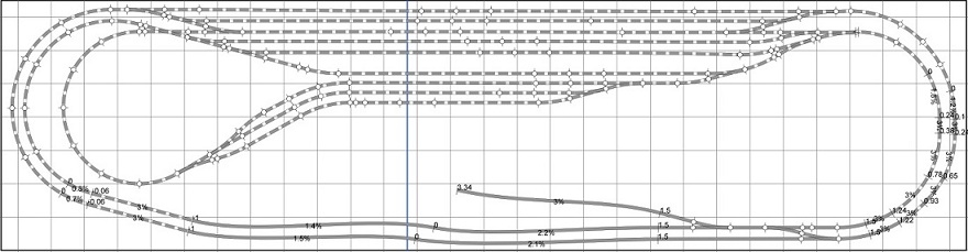

En tot slot het laagste niveau met het grote schaduwstation.
Huiskamer 6 2m90 met 2e schaduwstation - schaduwstation.jpg (72.49 KiB) 13283 keer bekeken
De hoofdlijn loopt in het zichtbare deel al wat omhoog, zodat de zijlijn al wat hoogte kan winnen. Alle hellingen zijn maximaal 3%. De bochten zijn minimaal radius 2, maar dat is alleen de keerlus in het schaduwstation en een klein stukje van het binnenste spoor van de hoofdlijn. Dat laatste kan ik er denk ik wel uitpoetsen met het daadwerkelijk bouwen.
De rest is minimaal straal 3 (Roco). In het zichtbare deel nauwelijks echte bochten, alleen een stukje waar de zijlijn over het dubbelspoor gaat.
Op dat punt ligt de hoofdlijn iets lager, om wat extra ruimte te hebben tussen de niveaus.
Aan de linkerkant wordt het ondergronds wel een sporenspaghetti.
Het plan geeft volgens mij wel aardig wat mogelijkheden. Ik ben maar uitgegaan van een redelijk ruim opgezet schaduwstation. Weliswaar heb ik nog niet veel materiaal, maar dat wordt 'vanzelf' wel meer. Ik ben alleen niet helemaal zeker of het ook inderdaad mogelijk is om in de keerlus opstelsporen te maken, zoals ik heb getekend. Geeft dat problemen als daar treinen staan, terwijl een trein de keerlus in rijdt?

dat vind ik een boeiend plan, een mooie mix van veel rijmogelijkheden en toch een ruim en rustig landschap. Het enige probleempje zou de hellingsgraad kunnen zijn om het dubbelspoor onder het afgetakte enkelspoor te krijgen (of omgekeerd). Om dit onder de 2,5% te houden wordt spannend.
Maar nogmaals, ik vind dit een leuk en boeiend plan. 8-) 8-)

Bedankt voor het compliment. Ik ben zelf ook wel tevreden over hoe het er nu uitziet. Het is ook al ongeveer de 30e variant sinds ik het idee heb opgepakt om weer een modelbaan te gaan maken.
De hellingen op de dubbelsporige lijn zijn ca. 2,5% zoals ze nu getekend zijn. Alleen aan de rechterkant 3%.
Op de enkelsporige lijn is het op de rechte en licht gebogen stukken 3%. In de bocht aan de linkerkant ca. 2,5%. Hierop komen ook niet zulke lange treinen te rijden, want die passen niet op het station. Maximaal 4 rijtuigen van 16,5 cm, maar de meeste treinen zullen korter zijn. Ik wil daar o.a. met een Minitrix Lint gaan rijden.
Vanaf het grote schaduwstation tot waar de enkelsporige lijn afbuigt gaat het 1,5 cm omhoog. Daarna daalt het dubbelspoor weer terug tot 1 cm onder tafelniveau op het punt waar de enkelsporige lijn er over heen gaat. Het enkelspoor stijgt vanaf de splitsing tot ca. 5,5 cm op het punt waar de dubbelsporige lijn er onder door gaat. Dat betekent dat er daar 6,5 cm ruimte is. Het enkelspoor heeft daar 3% stijging. Het dubbelspoor minder dan 2,5 %. In theorie tenminste...
Het spannendste is eigenlijk of bij het schaduwstationnetje linksboven goed gaat. Daar heb ik nu 5,5 cm ruimte tussen de niveaus, uitgaande van hellingen van 3%. Dat is dus wel minimaal.
Ik ben nu met de onderbouw bezig. Als die klaar is, wil ik eerst gaan testen (zodra ik alle rails heb) of het uitkomt met de hellingen. Eerst met blokjes en zo. Mocht het dan qua hellingen niet uitkomen, dan kan ik het dorp b.v. nog iets lager leggen. Of misschien nog wat schuiven met het baanplan.
Enig probleem met het testen is dat ik nog maar 1 loc heb (een Br 110) en 10 wagons (3 dubbeldekkers, 6 rongenwagens en een schoonmaakwagentje). Met de eerste tests op een kort testbaantje lijkt die geen problemen te hebben met dergelijke hellingen.

Ook heb ik nog wat gesleuteld aan het baanplan. Nog een extra spoor in het schaduwstation opgenomen, met een nuttige lengte van ca. 1,90 m. Daar kun je tenminste een trein op kwijt :). (Voor de nuttige lengte heb ik de lengte van de sporen van wissel tot wissel gemeten en daar 30 cm van afgetrokken voor profiel vrije ruimte en remzone).
Sowieso wel lekker lange sporen, met nuttige lengtes van 1,90; 1,60; 1,35; 1,10 (maar die is doorgaand); 1,30; 1,20; 1,00. En dan nog drie kortere in de keerlus voor treinen naar het kopstation.

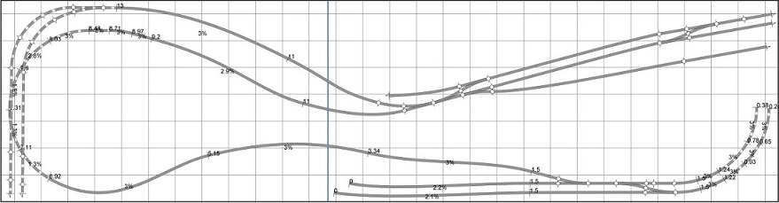

Aangepast baanplan in het schaduwstation ivm bereikbaarheid de opstelsporen in de keerlus anders gelegd.
Wim
Huiskamer 7 2m90 met 2e schaduw-andere keerlus.jpg (65.73 KiB) 12749 keer bekeken

Persoonlijk zou ik de extra sporen in de keerlus helemaal verwijderen, dit in verband met de lengte van het spoor waar de keerlus situatie moet worden opgelost.

Ik ben me er van bewust dat het keerlus gedeelte de lengte moet hebben van de langste trein. De keerlus is alleen bedoeld voor treinen op het enkelspoor, die zullen niet langer zijn dan ca. 80 cm, dit i.v.m. de lengte van het kopstation.
Het keerlusgedeelte is nu ca. 150 cm. Dit is vanaf (inclusief) de kruising tot de wissel.
Dus de keerlus kan dan inderdaad niet gebruikt worden door de langste treinen op het dubbelspoor. Dat is ook niet erg, want die kunnen de keerlus toch maar in één richting gebruiken, en dan kan ik ze al snel niet meer kwijt in het schaduwstation.
Niettemin hou ik nog wel de optie over om het opstelspoor er toch weer uit te halen.
