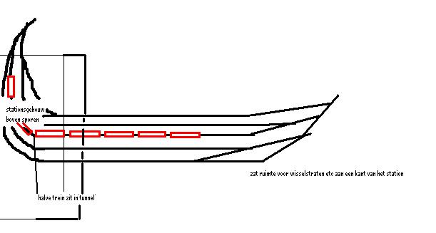

Wat je zou kunnen doen is de helft van het station ondergronds of onder een gebouw te verstoppen met daarna een scherpe bocht die naar schaduwstation of elders heen leidt. Je zou het kunnen zien als de helft van Utrecht Centraal (op zich kan ieder station met een grote overkapping, maar het werkt het beste wanneer het een flink groot gebouw is waarachter de toeschouwer nog een tweede helft van het station kan bedenken.)
Het voordeel is dat je met de treinen door kunt rijden en je een illusie van een lang station creeert, ook al zie je maar een helft van de trein wanneer die op het station staat en de andere helft zit al ergens in een bocht of iets dergelijks. Ik hoop dat het bijgesloten plaatje het idee duidelijker maakt.
- half station.JPG (19.99 KiB) 2264 keer bekeken

Da's een goede tip van Freddy.
Of je kunt doen wat ik wil gaan doen (voor baanplan zie mijn onderschrift). Wel een dubbelsporige (parade)lijn maken waar je met lange treinen kunt gaan rijden, maar voor het stationsverkeer tak je een lijn af waar je met kleiner materiaal gaat rijden.
Ik was eerst ook aan het tekenen voor een groot station, maar dan kwam ik niet uit met mijn ruimte. En ik heb 2,90 meter aan lengte. Maar slechts 75 cm breed.
Ik zie trouwens dat dat nog iets breder is dan jouw baan en ook langer. Maar misschien heb je wel iets aan mijn baanplan.
Als je toch per se een groot station wilt hebben, dan is het idee van tv_man ook aardig. Ik zou dan wel er voor zorgen dat de bocht volledig uit het zicht is. Als je aan de achterkant weer tevoorschijn komt, is de illusie meteen weer weg.

Super bedankt voor alle tips! De oplossing van tv-man spreekt me het meest aan. Misschien dat ik het puntje van het perron nog in een bocht laat lopen maar vanaf 30-45 graden ze een zwart gat (denk station Schiphol) in gaan. En als perrons iets in de trend van sommige metrostations in London; wel verzonken (onder straatniveau) maar niet ondergronds.
Er komt een dubbelspoor over de hele lengte van de hoofdplaat, zo'n 2 meter recht. Maar ik vind het niets om met personentreinen niet te kunnen stoppen. (Voor goederentreinen vind ik dat wel acceptabel). Ook een haltestation vind ik minder; vind het mooi als er een trein stopt en daarna vanaf een naastgelegen spoor 'n trein ruimte krijgt om te vertrekken.
En Freddy, je hebt absoluut gelijk dat te veel wil doen op een kleine ruimte. Dat heb ik zelf ook beseft. Ik hou me voor mijn doen al aardig in en anderzijds hou ik wel van de uitdaging om het toch een leuke baan te maken zonder dat het er (al te) vreemd uit gaat zien. Ik wil ook wat ruimte maken voor 't Faller Car System en dat betekent dat er wegen moeten komen (en een dorpje). Dat het een niet erg realistische baan wordt heb ik me bij neergelegd en vind ik niet zo erg.
Met m'n stationsplan nu verder uitgedoktert zal ik binnenkort een draadje in "Mijn baanplan" maken.
