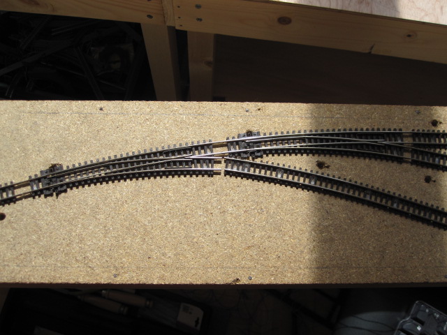

Ik zit met een probleem, Ik ben ongeveer een jaar geleden met de bouw van een baantje in mijn vensterbank. Nu ben ik hier gister avond weer mee verder gegaan. Nu heb ik alle draadjes gesoldeerd en het rijd (na wat schoonmaken). Nu heb ik echter 1 probleem in een wisseltraat. Het zijn slechts 2 wissels achter elkaar en zijn elektrisch verbonden door metalen raillasjes. Als ik de eerste wissel naar rechts zet, geen problemen. Als de wissel op rechtdoor staat, stopt hij als de lok met z'n voorwielen over het hartpunt staan. Daarna staat er geen stroom op totdat hij weer in een blok komt.
Nu mijn vraag: Heeft iemand hier ervaring mee en hoe kan ik het oplossen? Ik heb er een foto van bijgevoegd.

hartstukken altijd isoleren bij peco met isolatierailassen .
Bij het aansluiten op decoder met puntstuk stroom geven .

Bedoel je dat er tussen de wissels zelf isolatie moet? Maar hoe voorzie ik ze dan van de rijspanning?

De tongen van de peco's zijn verbonden met het hartstuk. Daardoor moet het hartstuk altijd geïsoleerd worden om kortsluiting te voorkomen.
Krab schreef: hartstukken altijd isoleren bij peco met isolatierailassen .
Het is niet nodig om een decoder met puntstuk polarisatie toe te passen daar de voeding van het hartstuk ook over de wisseltong gebeurd.....
Echter voor de bedrijfszekerheid wel een must!!
Natuurlijk voor handbediening is dit niet van toepassing!! Wel de isolatie!!
