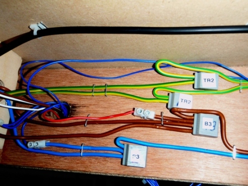

Ik maak gebruik van lasdoppen en steek dan een kort stukje installatie draad in een vrije aansluiting van de lasdop en maak hier een goede kroonsteen (met draadbescherming) aan. De draad van de rails gaat dan in de anderezijde van de kroonsteen. Werkt zeer snel en betrouwbaar ik rij nu 5 jaar op deze manier en het gaat uitstekend, nog nooit een storing in dit deel gehad.

Kan je hier voor mij een foto van maken, ik heb het nog niet helemaal helder.

Even fotootje geschoten van een hoekje waar ik een beetje bij kan. Zoals je ziet zijn de bruine draden in een lasdop geschoven en een klein stukje verder is een kroonsteen waarin een rode litze-draad naar een rail gaat. Links zie je nog een blauwe draad die op dezelfde wijze wordt vertakt en naar een bezetmelder gaat als aanvoer voor de blokken.
Zoals je ziet heb ik bruin/rood en blauw voor de voeding van de treinen/rails (komt van Booster 3) en de geel-groene zijn de wisselstroom uit een trafo (Trafo 2).

Bedankt, dat ziet er goed uit.
In het kroon steentje kunnen natuurlijk meerdere draadje gestopt worden (mits ze de zelfde functie hebben natuurlijk).

Dat doe ik op andere plaatsen ook want elke rode draad gaat rechtstreeks naar de rails dus op een gegeven moment heb ik een 8-tal rode draden in ik dacht in 2 kroonstenen. Maar dat was wel een gepruts.
