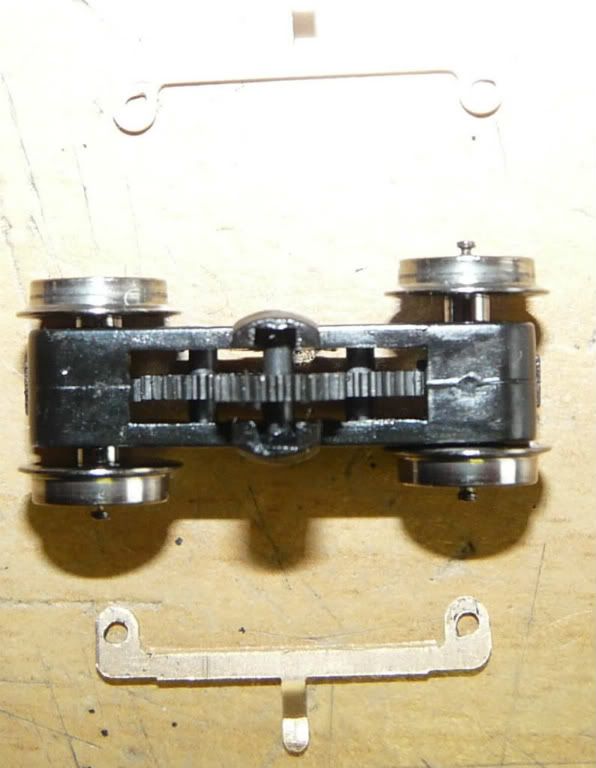

Ik wil jullie niet verontrusten
Maar dit is me dus al 2 keer overkomen

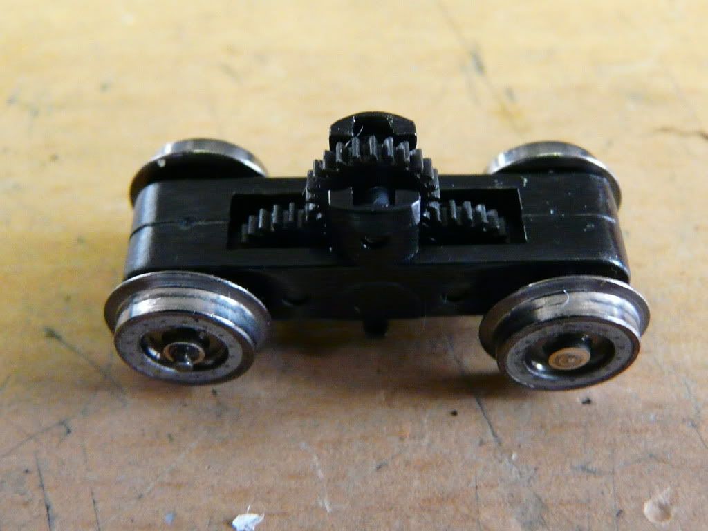

De astap aan de rechter voorzijde is compleet afgesleten, de andere tap zit inmiddels een flinke groef in...
Van bovenaf, Een stap volledig verdwenen en de andere 3 met flinke groeve. de as had een diameter zoals op het einde van de as is te zien. Bovendien slijten de stroomgeleiders ook, wat eerst rond was is nu in een niet te definiëren vorm veranderd
Via H@ns waar ze ook vandaan kwamen heb ik de eerste keer compleet nw draaistellen gekregen voor 2 locs. De 2de keer had ik die ook kunnen krijgen maar heb het op mijn manier opgelost.
De ellende gebeurd bij ca 5000 km, de 2de serie had ik ingevet om de slijtage te beperken echter helaas heeft dat niets gebracht en gingen ze bij dezelfde looptijd naar de fillistijnen
Kijk als je maar af en toe rijd zal het best wel loslopen maar hier wordt blijkbaar teveel gereden.
Doe je voordeel ermee
Aanvulling : Tis idd HT
