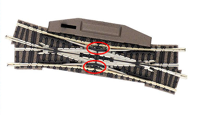

Ik veronderstel dat je een engelse wissel bedoeld. Bij Fleischmann kan ik toch geen draadbruggetjes vinden. Je kan de engelse wissel ook niet openrijden omdat ie steeds in zijn geheel rechtuit of gebogen schakeld. De putnstukken zijn niet gepolariseerd, dus ik zie eigenlijk het probleem niet. Normaal kan je geen kortsluiting met deze engelse wissels krijgen.
Re: Kort sluiting bij een wissel
Bij de Fleischmann Engelse wissels zitten er wel draadklemmetjes, behalve als je de oude serie hebt. De nieuwe serie bestaat uit de nummer 9184 t/m 9187 en zijn herkenbaar aan de rechte tongen. De oude serie heeft tongen met een soort karteling.
In het plaatje zie je waar de veerklemmetjes zitten, daarme kun je het aan die kant afbuigende spoor isoleren.
even voor de duidelijkheid als de engelse wissel op af buigen staat en de wissel die er direct opvolgt niet goed staat en de trein wil hem open rijden dan treed er een kortsluiting op daar je deze niet kunt beveiligen met een zelf denkende engelse wissel is niet mogelijk bij minitrix ,heeft trouwens geen nut want de trein dient het rechter uit rij spoor te komen,dus wel voorzien worden van stroom maar als deze verkeerd om staat komt hij op het linker spoor uit wat niet de bedoeling is kan er sluiting optreden als deze open gereden word.
zie foto trein rijd van rechts naar links.

Jos, je hebt gelijk. Ik heb hier nog een voorganger van die Fleischmann engelse wissel liggen zonder veertjes. Die waren ook niet bijster goed, en ik vermeed ze dus. Korte lokjes stonden regelmatig stil op de puntstukken. Ik merk op de foto dat ze daar werk van gemaakt hebben. In elk geval heb ik vandaag weer wat bijgeleerd. Bedankt Jos!

Persoonlijk vind ik de nieuwste uitvoering van Fleischmann erg kwetsbaar in gebruik. Als ik de kans krijg (bijv Houten ) koop ik liever de eerste serie. Digitaal maakt het niets uit en ben zelfs van mening dat je digitaal beter de stopfunctie niet kubt gebruiken
Klopt dat ze kwetsbaarder zijn Rob, maar die eerst serie heeft gewelfde wisseltongen waardoor in de afbuigstand vaak ontsporingen voorkomen.
En de oorspronkelijke vraagsteller rijdt analoog
Ga je digitaal rijden dan doe je gewoon die veertjes er terug in.
- Berichten: 3450
- Locatie: Middelburg
Ja en dan komt mn Class 66 voorbij en trekt de veertjes eruit. hahahahahaa echt gebeurd, Resultaat klodder soldeer en probleem opgelost.

Die Class 66 heeft inderdaad een probleem met veel wissels en ontkoppelrails. Hebben ze bij mij alle 5. Even met een nagelknipperte 0,5 mm van het uitstekende staafje van de koppeling afknippen en hij rijdt probleemloos over alles heen. De koppeling zit eigenlijk net een beetje te laag
