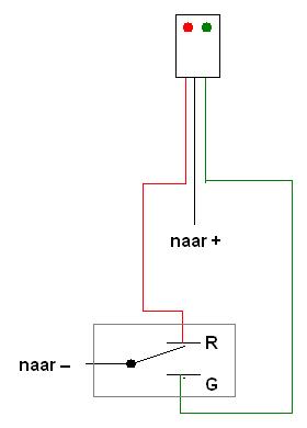

Ehm... een Viessmann 4413 kent meer seinbeelden dan alleen rood en groen (namelijk Hp00, Hp1, Sh1, Hp2 volgens de handleiding).
Of doe je daar niets mee?
Als je alleen rood en groen gebruikt kun je toe met een simpeler sein, bijv. de 4411. Die sluit je aan zoals op het tekeningetje. Met een schakelaar/relais of iets dergelijks schakel je van rood naar groen, op hetzelfde moment dat je de stroom op je rails aan- of uitzet.
In de handleiding van de 4413 staat overigens e.e.a. beschreven.
Edit: Wat jij wilt staat volgens mij prima uitgelegd in de handleiding van de 5550. Gewoon lezen en DWEIS.

- sein aansluiting.JPG (7.83 KiB) 1907 keer bekeken
