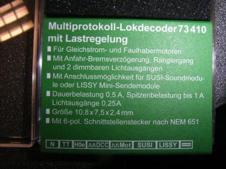

beste mensen, eindelijk een decoder gekocht werkt het hele spul niet , helemaal geen licht geen vooruitgang helemaal niets .ik begin net met digitaal rijden dus ik zal wel wat verkeerd doen ! wie kan mij helpen ?? het is een insteek decoder lok adres 3 heb ik me laten vertellen ,decoder al een keer eruitgehaalt en ook omgedraait maar niets van dit alles mijn multymouse kan hem wel vinden ! een keer een lok van een collega geprobeerd en die deed het wel!.is dit een situatie van veel geduld hebben?groet Ron

nog even een foto'
tje erbij

Dit is een typisch geval van Minitrix stekker. Die stekkers hebben niet voldoende druk om de pennetjes op de printbanen te drukken. Zet hem eens op de rails en druk zachtjes op de stekker, kijk of hij het dan wel doet.

hebben ze hem er wel goed ingezet Jos zover jij kan zien ??

nee als ik op de decoder licht druk gebeurt er niets , daarin tegen als ik hem iets omhoog til , gaat de verlichting in de rij richting branden . in ieder geval iets .ha ha .gr Ron

Heb hetzelfde probleem gehad, je moet die decoder echt goed aandrukken dat de pennetjes helemaal in de decoder verdwijnen ( wel voorzichtig uiteraard dat er niets afbreekt. ), anders hopelijk een deskundige in de buurt of er even mee naar de winkel.
Re: waarom werkt het niet
En geen Uhlenbrock decoders meer kopen, dat zijn ondingen.
Kuehn of Tran kun je beter voor kiezen.

yesss. hij doet het mannen, :D :D :D :D :D :D :D bedankt voor jullie hulp. het was een probleem van goed aan drukken!! vr gr Ron

Mooi zo. In die k* Minitrix stekkers trillen ze er ook nog wel eens uit door het rijden, een klein plakbandje doet dan wonderen om het ding op zijn plek te houden.
