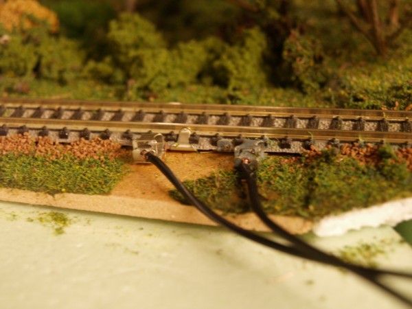

De set van mijn broer aangesloten. Zelfde problemen. duurt wat langer..maar soms pas na 5 of 6 rondjes.
ICE stopt na lang rijden (+/- 3 min op zelfde snelheid) en start dan zelf weer op. Met verlichting aan doet het zich eerder voor.
De BR189 van Hobby train stopt na 3 min en start pas weer op na het indrukken van de stop knop ..
Wat kan het toch zijn. Mijn eerste Loc een minitrix is de enige die perfect liep. helaas kan ik deze niet testen.. (een val heeft deze voorlopig buiten bedrijfgesteld. Decoder afgebroken en overige schade.) Deze reed perfect met dezelfde Lenze decoder.
ICE heeft een Viesman
Hobbytrain een Lenze Silver Mini
Bijgaand een foto van de aansluitingen. (een gesoldeerde aansluiting geeft zelfde resultaat)
wellicht maak ik hierin een cruciale fout.
ik overweeg bijna om weer naar oud en vertrouwd analoog te gaan....
groeten Wim
groeten Wim
- P3110217 (600 x 450).jpg (60.67 KiB) 3424 keer bekeken
- P3110218 (600 x 450).jpg (59.72 KiB) 3424 keer bekeken
