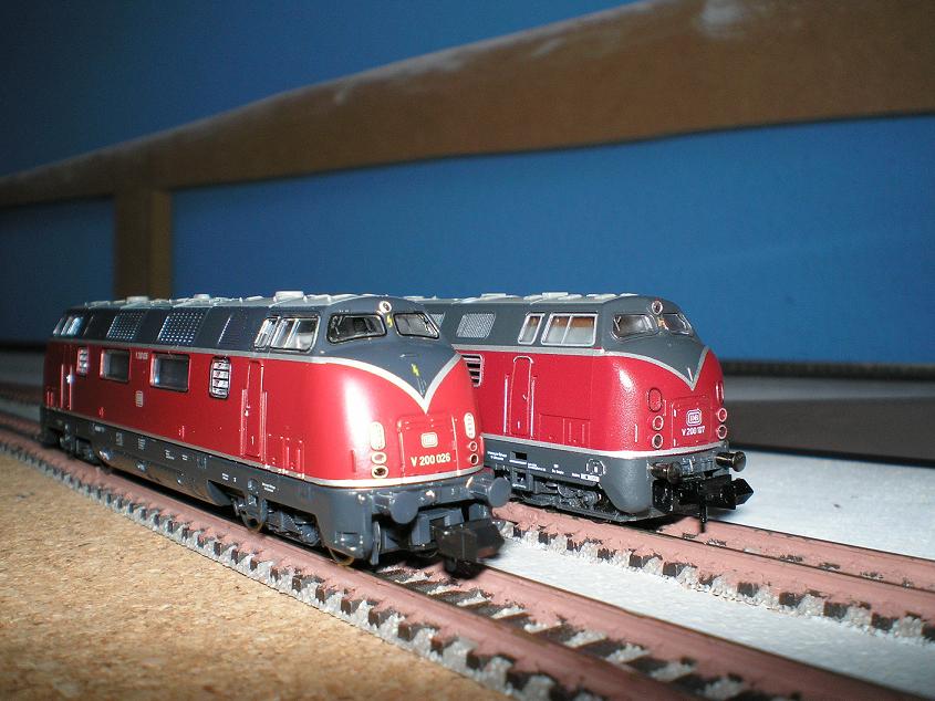

Heb er ook twee. De ene is van Minitrix (V200 107), de andere van is Roco (V200 026).
Op mijn analoge baan rijdt de Roco stukken mooier/beter dan de Minitrix.
De Minitrix is een echte racer :mrgreen: en wat ook jammer is aan de Minitrix is dat cabine geen 'vrije doorkijk' heeft:
122 - 2x de V200.jpg (86.5 KiB) 5142 keer bekeken
Ik zeg dus Roco.
