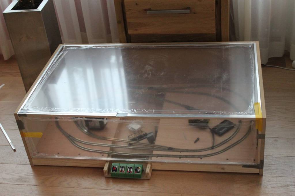

Mijn naam is Mischa en ik ben nieuw op dit forum. Ik ben bezig om voor mijn zoontje zijn eerste treinbaan te bouwen. Ik wil het klein houden om niet een zesjarenplan te starten, dus we hebben gekozen voor N spoor. Aangezien het allemaal nogal breekbaar is en ik een hekel heb aan stof, wilde ik persé een soort vitrinekist maken.
De plaat is 100x60 cm (exclusief wanden) en 30cm hoog. Boven en voor heb ik plexiglas gemaakt met een aluminium stripje eromheen. Het glas is net gekit en moet dus even een dagje of twee uitharden voordat we aan het leggen van de rails en het aansluiten van de stroom kunnen beginnen.
Ik ga de kist als hij af is, mooi in de verf zetten en wellicht nog wat sierrandjes aanbrengen aan de voorkant, zodat het echt een cool ding wordt.

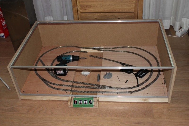

Hier ook nog even een foto voordat het plexiglas erop lag. Dit is het voorlopige baanplan, met twee eindpunten waar elektrische ontkoppelrails komen.
In het midden heb ik alvast een bak gemaakt zodat de bruggen lager komen te liggen. Gezien de lengte van de baan kan ik weinig met hoogteverschil in rails en dus moet de baan zelf meer diepte en hoogte krijgen.

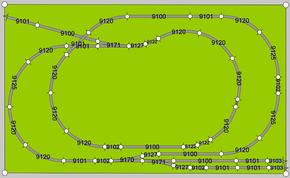

Na een weekje puzzelen ben ik op onderstaand baanplan uitgekomen. Het is nog niet helemaal def. Ik heb al wel een eindstation en rangeerterrein in gedachten.
Aangezien ik met deze afstand niet zoveel kan met hoogteverschil speel ik nog met het idee om een tweede laag aan te brengen waar een analoog treintje heen en weer kan rijden. Een spiraal neemt teveel ruimte in op dit oppervlak.
Iemand nog suggesties?
Alvast bedankt

ik weet niet of je ook een station aan de linker kant wil neer zetten maar is daar niet erg weinig ruimte voor?
en kan je de bochten niet beter uit 1 type bocht maken dus of 4x 9120 met bijvoorbeeld een 9101 er tussen of 4x 9125?
of ms wel 9130
of ms wel 9130

Nee, links komt geen station, is gewoon een rangeerterreintje. Het blijft natuurlijk een beetje behelpen op dit oppervlak.
Qua bochten is 4x 9125 te breed en 4x 9120 kom ik in de binnenring niet uit met die wissels. Bovendien vind ik dat net te krap. Ik rij met redelijk kort materieel en kleine wagonnetjes, dus dat is geen probleem.
Ik ga vanavond nog wel even knutselen. bedankt voor je feedback in elk geval.

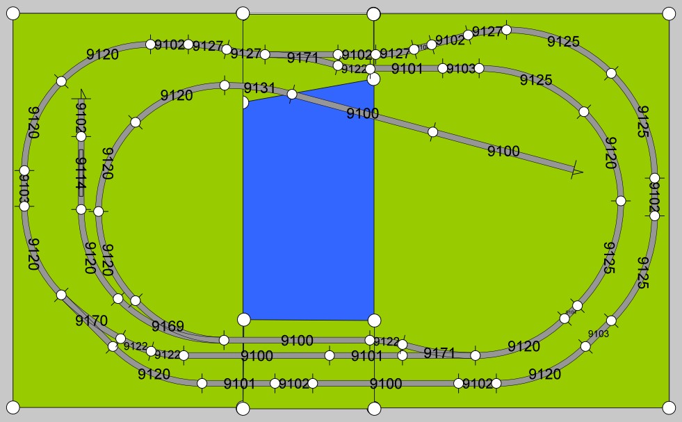

Het is me na veel puzzelen toch gelukt om een overgang te maken. Bij het stuk naar beneden is het wat stijl en dus daal ik daar in twee etappes. De bocht helemaal rechts daalt van 4,5cm naar 1,5 cm bij de 9100 rechtsonderin. Dit loopt door naar de 9101 links onderin en daarna dalen we met de bocht van 1,5 cm naar 0 cm.
