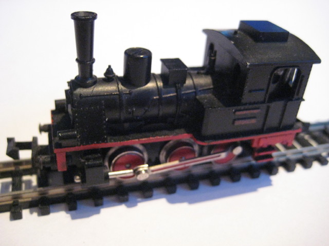

ik heb hier een leuk klein lokje van Trix (West Germany)
Echter welk type vind ik niet terug op de lok.
Wie kan mij verder helpen?
Alvast bedankt, Wim.
Welke loc is dit?

Hi Wim ,
Als ik het goed heb vallen dit soort loks onder de aanduiding BR 89 of T3
voor de handleiding : http://www.nsesoftware.nl/vdweerdt_nl/m ... 91400.html
ik vind het leuke lokjes , en ze zijn heel goedkoop te vinden op ebay.de .
het zijn wel race monstertjes.
groet ,
Rob s.
groet ,
Rob s.

Re: Welke loc is dit?
Hallo Rob,
bedankt voor je snelle antwoord en in dit geval toont de T3 de meeste gelijkenissen.
Met google kom ik dan weer een stap verder en zelfs onderhoudstekeningen zoals je aangaf zitten daarbij.
De wielen zijn zwart (lees vuil) en het is super droog allemaal. Dus olie halen binnenkort.
Bedankt voor je snelle reaktie, Wim.
