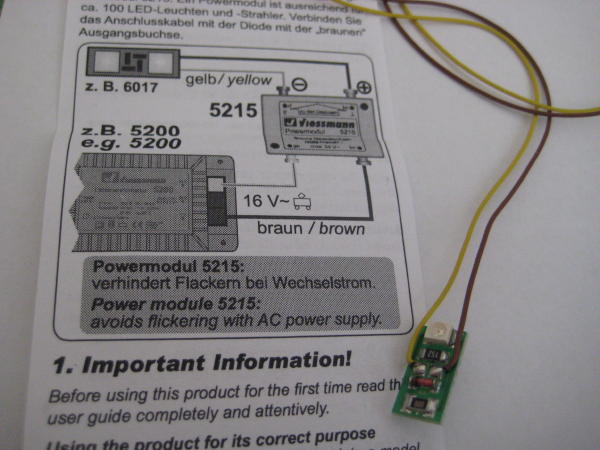

Ik heb gisteren in Houten de LED lampjes gekocht 6007 van Viessmann.
Nu weet ik dat ik de powermodul 5215 van Viessmann nog wil aanschaffen.
Maar het aansluiten is voor mij abacadabra.........
Dit is het LEDje met instructie:

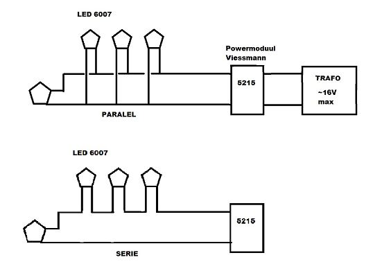

Nu is mijn vraag:
Sluit ik de lampjes aan, paralel of in serie?

Wat is het verschil en wat zijn de voordelen hiervan?
Ik heb meerdere trafo's met dubbele uitgangen.

Parallel. Als je ze in serie zet moeten ze de spanning delen en gaan ze zachter branden, voor zover dat überhaubt werkt met deze modules.

In ieder geval parallel en kunnen rechtstreeks aan de travo (max. 18 V AC/DC) gehangen worden.

Uhhhhh maar wat doet die http://www.viessmann-modell.com/shop/pr ... odul-.html dan er tussen?
Wim
Berichten: 1312
Locatie: Naast Expo Houten
Re: LED lampjes aansluiten voor de huisjes
Bericht door Wim »
Ik las in de "bauanlage" dat deze zorgt voor het NIET flikkeren van de ledjes :? Maar.......... zeg het maar?
Gr Wim
Berichten: 2305
OK, dan zal daar iets van extra afvlakking in zitten en een spanningsregelaar. Zou die er zelf dus wel tussenhangen, wel zo netjes.
Berichten: 3900
Er zit minstens een gelijkrichter in en waarschijnlijk ook een spanningsregelaar.

Ik heb vanmiddag/vanavond, 2 ledjes in de huisjes gebouwd.
Dat brand gezellig en heb denk ik de "powermodul" niet nodig...
Ja, als je heel goed kijkt dan zie je het flikkeren maar het valt reuze mee.
Later vanavond een foto hiervan.
De bedoeling is een ringleiding/draad, geel en bruin aanleggen voor alle ledjes.
Dus ook dat komt goed.
Ik maak nu even gebruik van het verzamelblok, eerder genoemd in de vraagbaak door mij.
