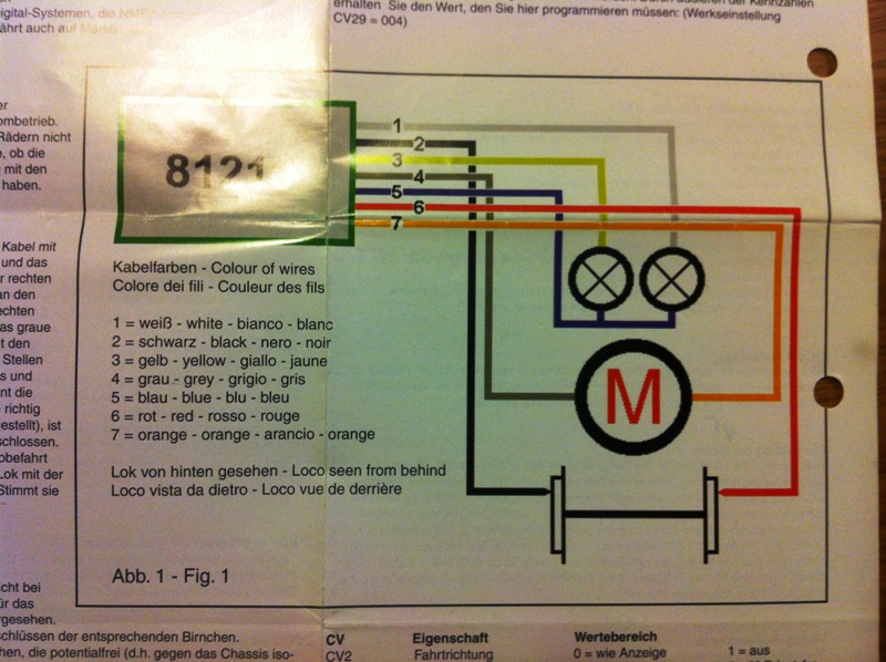

En wie wat bewaart die heeft wat. :o De grotere versies van de foto's zitten in je mailbox. Succes!

Hallo Martin,
Daar heb ik wat aan, hartstikke bedank,
